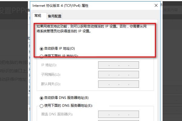

1、我们用一根网线把电脑的有线网接到路由器的其中一个LAN标识的接口上,同时在电脑本地连接配置自动获得IP地址。

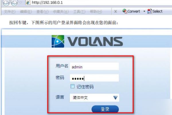

2、然后,在浏览器中输入192.168.0.1,账号密码都是admin。

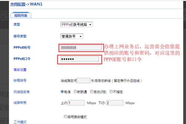

3、进入页面在外网配置,类型上我们选择PPPOE,输入办理上网时运营商提供的账号和密码,设置带宽后,点击保存,将外网线路接到WAN标识的接口上,接在此路由器上的电脑可以正常上网。
