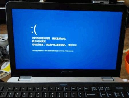

电脑蓝屏故障机修到这里,终于修好值得探讨。比以往任何时候都容易。蓝屏可能会为您提供有关导致错误的原因,今天小编就和大家说说电脑蓝屏是怎么回事?电脑蓝屏的原因有很多,下面一起来看看吧!

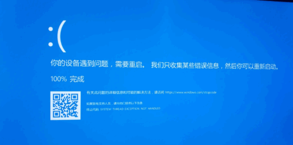

1、如果您最近安装了可能导致问题的新硬件和硬件驱动程序,请断开硬件以查看是否可以解决问题。如果没有,请尝试卸载或更新驱动程序。
2、如果您最近安装了可能导致错误的软件,请尝试卸载该软件并查看是否可以解决问题。
3、在您的计算机上扫描恶意软件和病毒,因为它们通常会进入 Windows 内核并导致蓝屏。
4、如果在更新过程中出现蓝屏,请使用控制面板中的设置或使用系统还原恢复到以前的 Windows 版本。
5、如果由于计算机一直蓝屏而无法进行故障机修到这里,终于修好值得探讨。,请尝试以安全模式启动以解决问题。
