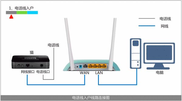

按照常规,没有猫是无法使用宽带的,猫是宽带公司免费提供的,通过猫连接路由器,再通过路由器接到电脑。
但实际上,有些宽带公司在小区的弱电竖井里面配置好了宽带账户和密码,直接甩了一根网线到家里的配电箱,这根网线是可以直接接电脑网卡,就可以上网了。
如果家里想用WIFI,也可以把这根网线接到路由器WAN口,再使用其它网线接路由器lan口和电脑,配置路由器的无线安全设置,就可以设置WIFI密码。
光纤或者电话线连猫

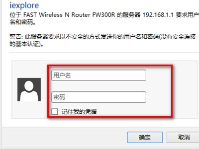

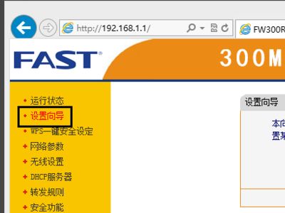

1、首先连接好路由器,打开电脑,打开浏览器,在地址栏中输入  192.168.0.1 或192.168.1.1.
2、然后输入相应的帐号跟密码,一般新买来的账号密码都是admin。
3、确实后进入操作界面,在左边看到一个设置向导。

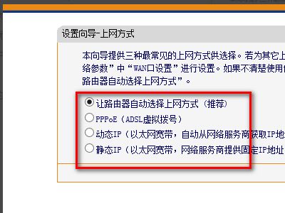

4、进入设置向导界面,点击下一步,进入上网方式设置,可以看到有三种上网方式的选择,如果是拨号的话那么就用PPPoE。
动态IP一般电脑直接插上网络就可以用的,上层有DHCP服务器的。
静态IP一般是专线或者小区带宽。

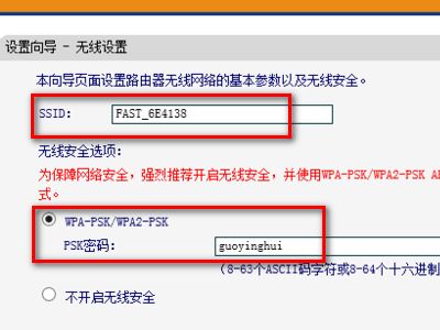

5、一般都是选择让路由器自动选择上网方式,ssid是搜到WiFi的名字 psk密码就是连接WiFi的密码。
无线安全选项要选择wpa-psk/wpa2-psk。
