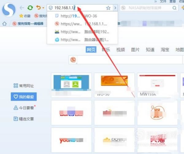

1.打开电脑上面的浏览器。
在输入网页栏输入:192.168.1.1或者192.168.0.1,具体不知道的话可以查看路由器背面有路由器IP地址。

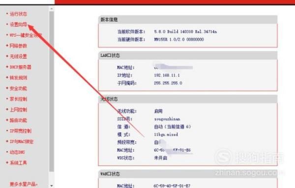

3.登录路由器之后点击页面栏的设置向导,进入设置路由器界面。

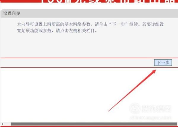

4.在弹出的页面直接点击下一步进入上网模式选择项。

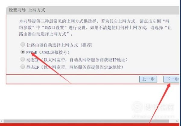

5.在上网模式点击选择PPOE模式,选择完成后点击下一步。

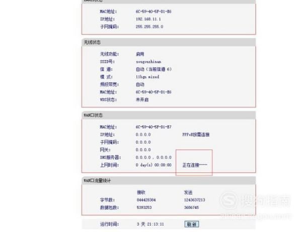

9.在弹出的页面就可以看到所有的宽带上网设置。
路由器就会自动拨号连接

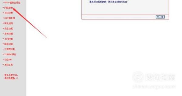

10.接下来点击左侧的网络参数进入参数选项页面
