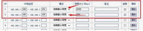

开启ip带宽控制;填上你家宽带是几M;1M=1024kbs
二、在无线路由器DHCP服务器里面可以看见客户端名称和对应的ip。
可以给每个ip分配带宽后保存。

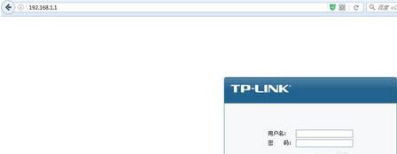

打开浏览器,输入网址(通常为“http://192.168.1.1”)登陆无线路由器管理界面。

然后勾选“开启IP宽带控制”选项,同时在“IP控制宽带规则”列表中输入要控制的IP地址范围,并在后面输入“带宽大小”,最后点击“确定”按钮。
经过以上设置之后,基本上位于该网段的设备的网速都会受到限制。

1、先在网页地址上面输入192.168.1.1或者是192.168.0.1 一般都是前面一个地址
2、输入路由器的账号密码,一般都是默认的admin,可以自己修改

5、有得路由器是这样的,需要自己填写IP和网速,还有这个限制条件,里面有保障最小和最大网速。
6、还有的路由器是选择一个上行和下行速度,再自己添加IP地址!
