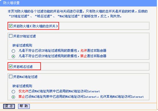

首先是开启路由器总防火墙开关,然后在域名过滤项目中设置过滤规则。
路由器防火墙总开关

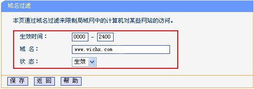

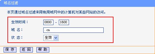

1.添加IP地址过滤新条目:
任何时间都禁止访问网站www.vichx.com
上午8点到下午4点禁止访问域名中带有字符串“.cn”的网站

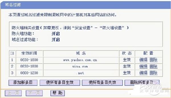

2.保存后生成如下条目,即能达到预期目的:

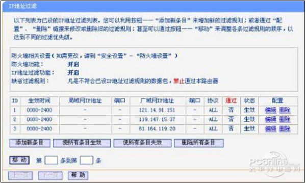

3、路由器添加禁止的外网IP地址;

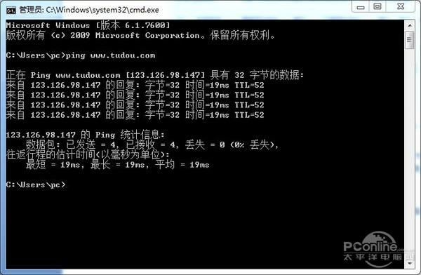

不过,使用路由器屏蔽网站相对比较麻烦,可以使用路由器mac过滤功能过滤掉需要屏蔽的网站IP地址即可,如何获取网站的IP地址呢?只需要在开始运行里输入:ping:www.baidu.com 即可知道,如下图:
