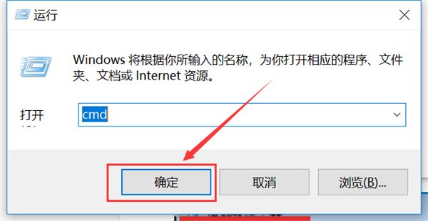

1.首先,使用键盘键入windows + R键,打开“运行”窗口。
2.在“运行”窗口中输入“cmd”指令。
3.输入指令后,点击“确定”按钮。

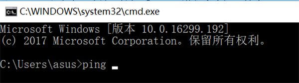

4.点击“确认”按钮后,即可进入命令提示符窗口(即cmd窗口)。

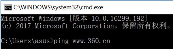

5.进入命令提示符窗口(即cmd窗口)后,在光标闪烁处输入指令"ping",然后输入空格。
6.在空格之后输入需要进行丢包率检测的网站网址,输入网址格式为,“www.***.com”或"www.***.cn",其中“***”代表具体的网站名。
以360官网首页为例,则输入"www.360.cn"。

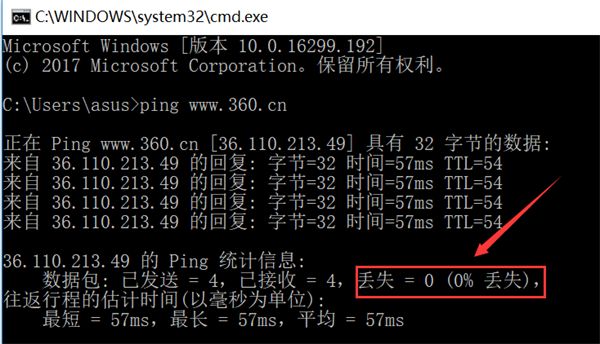

7.输入网址之后单击回车键(即enter键),即可查看网络丢包率。

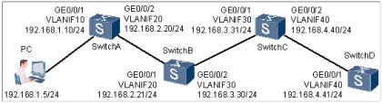

三、Ping丢包故障定位
图1 Ping测试组网图
如上图1所示,以一个Ping丢包实例,介绍Ping丢包故障定位。
3、Ping丢包故障表现为
C:\Users> ping -n 100 192.168.4.41
2.正在 Ping 192.168.4.41 具有 32 字节的数据:
3.来自 192.168.4.41 的回复: 字节=32 时间<1ms TTL=128
4.来自 192.168.4.41 的回复: 字节=32 时间<1ms TTL=128
5.192.168.4.41 的 Ping 统计信息:
6.数据包: 已发送 = 100,已接收 = 80,丢失 = 20 (20% 丢失),
7.往返行程的估计时间(以毫秒为单位):
8.最短 = 0ms,最长 = 0ms,平均 = 0ms
四、Ping丢包故障定位
依据故障发生的可能原因进行故障定位,故障定位方法如下:
1、配置Ping多包。
为了持续复现丢包现象,以便于故障处理,需要持续发送Ping报文。
可以配置Ping的-c count参数,发送多个Ping报文。
2、缩小故障范围。
当在PC上直接Ping IP地址192.168.4.41丢包时,直接判定故障出现的原因将非常的困难。
此时可以先缩小故障范围,在PC上分别Ping SwitchA、SwitchB、SwitchC和SwitchD,通过Ping结果可以判断出哪一段网络出现故障。
本例假设PC上Ping SwitchB时也出现丢包,则可以初步判断丢包发生在SwitchA和SwitchB直连网段之间。
3、配置流量统计。
通过缩小故障范围最终将故障定位在SwitchA和SwitchB之间,为了进一步确认故障点,需要在SwitchA和SwitchB上配置流量统计功能,观察丢包情况。
具体理论统计配置方法请参考各设备的说明手册。
4、分析统计结果。
在SwitchA上持续Ping SwitchB。
如果离开SwitchA的报文数目多余进入SwitchB的报文数目,说明传输链路上存在丢包,请依照后面介绍的物理链路故障引起ping丢包进行处理。
