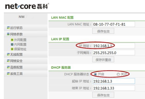

1、打开电脑浏览器,输入路由器背后铭牌的网关ip地址192.168.1.1,进入网关配置界面。
2、展开网络参数——内网配置。

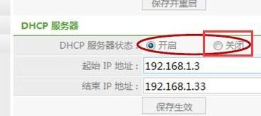

3、选中关闭DHCP服务器状态,点保存生效。
4、更改LAN IP配置下的IP地址:更改为192.168.1.2(只要和主路由器IP不同即可),点保存并重启。
5、然后网线一端接主路由器的LAN口,另一端接磊科路由器的LAN口。
