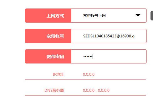

1.1区域光猫,光猫本身无路由功用的,直接用网线连接光猫LAN到路由器WAN口。
注:部分区域使用8545M、8321R一类的,后台可开启VLAN ID的除外。

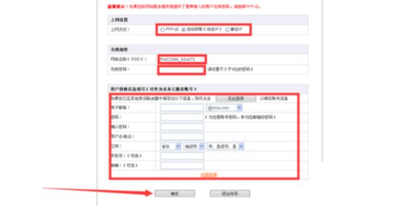

1.2路由器设置拨号连接(PPPOE),输入账号,密码;再设置无线名称,密码保存即可。
2.1如果是正规的电信,移动,联通的光猫,多数是已经开启路由功能的;也就是说,没有路由器你也可以连接wifi上网,这时后面加路由器分2步设置。

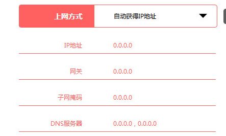

2.2一是,路由器不连接光猫,直接进入管理界面,设置自动获取IP的方式,再设置wifi名称,密码,保存。

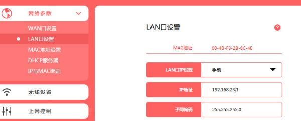

2.3二是,重新连接wifi,再次进入管理界面,设置LAN口IP(防止与光猫IP冲突,导致当时可上网,过一段时间就上不了)
2.4设置OK后,保存,再连接光猫与路由器即可使用。

进入管理界面后,在PPOE拨号中设置你的宽带拨号帐户和密码。

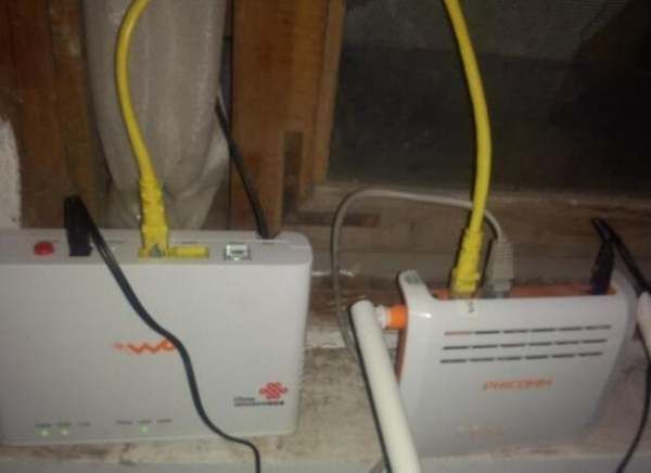

1、电脑网线与路由器的网口连接,路由器的wan口接光猫的lan口,光纤入口插入光猫的pon口。
具体情况,也可参看说明书。

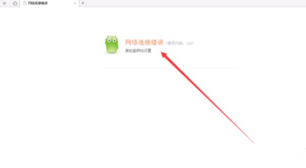

3、有时连接好线路后,输入设置地址无法显示。
点击路由器上的重启按钮,就好啦。

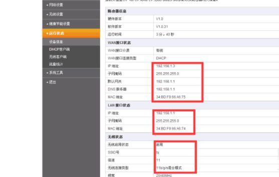

4、按照提示选择上网方式,设置无线密码等,点击确定。
5、等待系统保存设置。
6、ip显示后,说明成功连接。
