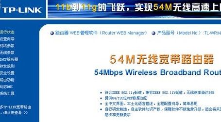

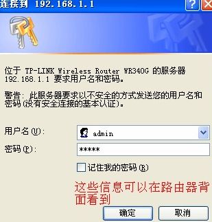

1):首先查看路由器背面查看路由器的信息,获得配置需要的管理地址以及管理员帐号。
TP-LINK的管理地址是http://192.168.1.1 管理帐号和密码都是:admin。

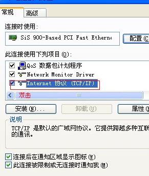

2):(若是新购买的无线路由器可直接跳过)将自己的ip设置为和管理地址同一网段(只需将管理地址的最后一位修改即可,子网掩码设置为255.255.255.0),右击网上邻居--属性--右击本地连接--属性;
双击Internet 协议(TCP/IP)。

打开浏览器输入管理地址;

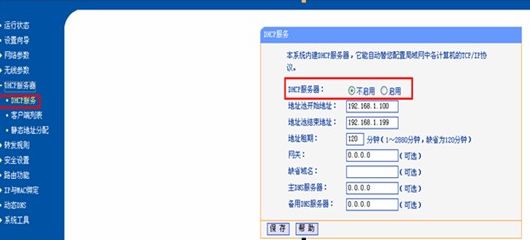

登录后即可进入路由器的配置界面;
关闭DHCP功能。

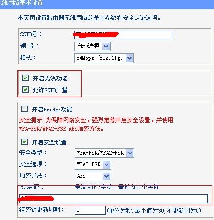

4)设置无线AP的密码 (推荐使用WPA,不推荐使用WEP),点击 无线参数--基本设置。

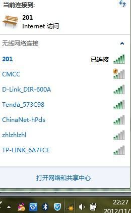

2.系统连接到路由器。
打开电脑的wifi,搜索路由器默认wifi名(路由器背面铭牌有写),连接wifi网络。
第一次使用路由器一般不用输入wifi密码。

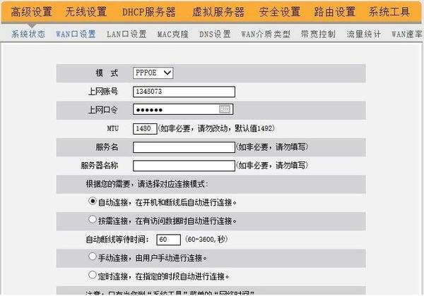

4.设置上网方式。
进入高级设置中的WAN口设置。
如果宽带服务需要拨号请选择PPPOE拨号,否则可以选择DHCP自动获取。
PPPOE拨号要输入宽带账号密码,连接模式选择自动连接。
DHCP自动获取则不用填写。

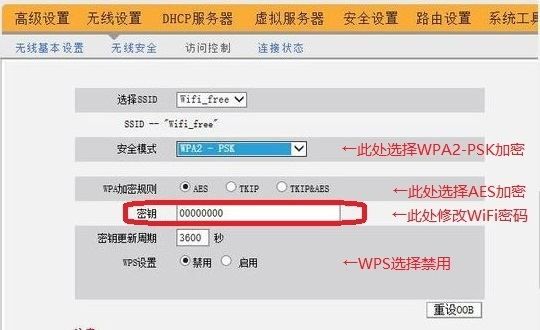

5.设置wifi名及密码。
进入无线设置中的无线安全,安全模式选择WPA2-PSK模式。
WPA加密规则选择AES。
设置无线网络秘钥。
设置后路由器会自动重启,请输入新的WiFi密码进行连接。
