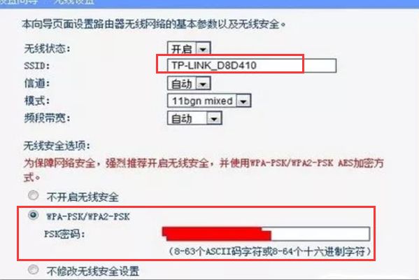

3.接下来可以看到有无线状态、SSID、频段、模式这四项参数。
检测不到无线信号的用户留意一下自己的路由器无线状态是否开启。
SSID这一项用户可以根据自己的爱好来修改添加,这一项只是在无线连接的时候搜索连接设备后可以容易分别需要连接设备的识别名称而已。
另外在频段这一项我们拉下来可以看到有13个数字选择,这里的设置只是你路由的无线信号频段,如果你附近有多台无线路由的话你可以在这里设置使用其它频段来避免一些无线连接上的冲突。

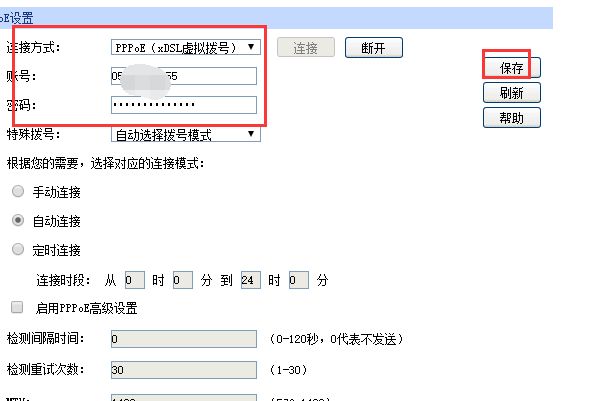

6.在这里基本上TP-LINK提供7种对外连接网络的方式,由于现在基本上家庭用户都是用ADSL拨号上网,主要给大家介绍一下对ADSL拨号上网设置。
首先在WAN口连接类型我们选择PPPoE这一项,在这里我们可以看到有几个比较熟悉又基本的设置选项。
上网帐号和上网口令如之前所说输入用户在网络服务提供商所提供的上网帐号和密码就可以了。

至于开启安全设置相信不用我多说大家也一定第一时间把它勾上。
这里的安全类型主要有三个:WEP、WPA/WPA2、WPA-PSK/WPA2-PSK。
先说说WEP的设置吧,这里的安全选项有三个:自动选择(根据主机请求自动选择使用开放系统或共享密钥方式)、开放系统(使用开放系统方式)、共享密钥(使用共享密钥方式)。
WPA/WPA2用Radius服务器进行身份认证并得到密钥的WPA或WPA2模式。
在WPA/WPA2或WPA-PSK/WPA2-PSK的加密方式都一样包括自动选择、TKIP和AES。
WPA-PSK/WPA2-PSK(基于共享密钥的WPA模式)。
这里的设置和之前的WPA/WPA2也大致类同,注意的是这里的PSK密码是WPA-PSK/WPA2-PSK的初始密码,最短为8个字符,最长为63个字符。

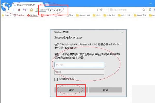

1、将无线路由器通电并与电脑进行连接,在电脑的浏览器中输入路由器背面标记的IP地,按回车键后在登录界面中输入路由器背面的账号和密码点击登录。

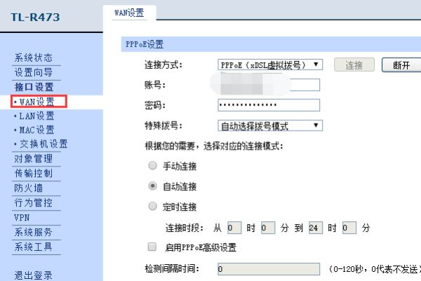

2、进入到无线路由器的后台以后点击接口设置,在出现的选项中点击WAN口设置按钮。
3、在出现的主界面中选择网络连接方式如PPPOE拨号模式,输入网络服务商提供的账号和密码点击保存按钮。

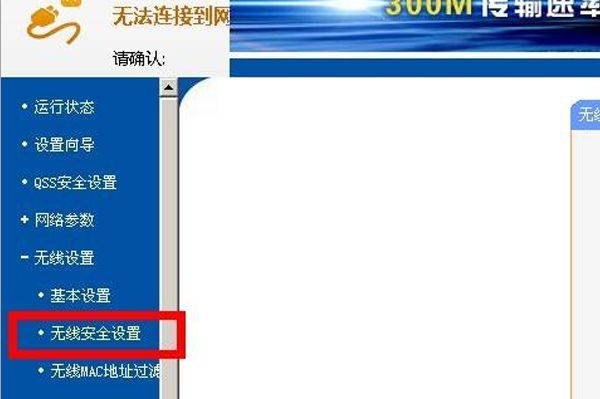

4、再点击无线参数按钮,在出现的选项中点击无线安全设置按钮。
5、在出现的主界面中输入该无线信号的名称并勾选WPA密码以及输入需要的无线密码。

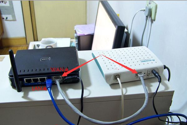

7、然后将该路由器的WAN口与网络服务商的设备相连接,路由器的LAN口可以连接其他电脑设备,就完成安装了。
