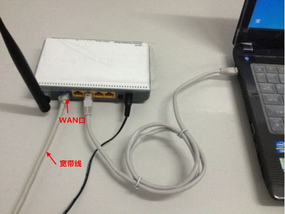

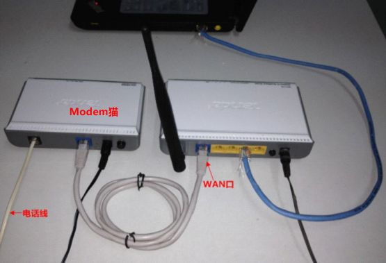

a.(有ADSL Modem猫)把猫出来的网线,连接到路由器(WAN口)上,然后把接电脑的网线连接到路由器上(编号1/2/3/4的任意一个端口),常见接线方式如下图所示:
b.无ADSL Modem猫)把宽带线连到路由器(WAN口)上,然后把连接电脑的网线接到路由器上(编号1/2/3/4的任意一个端口),常见接线方式如下图所示:

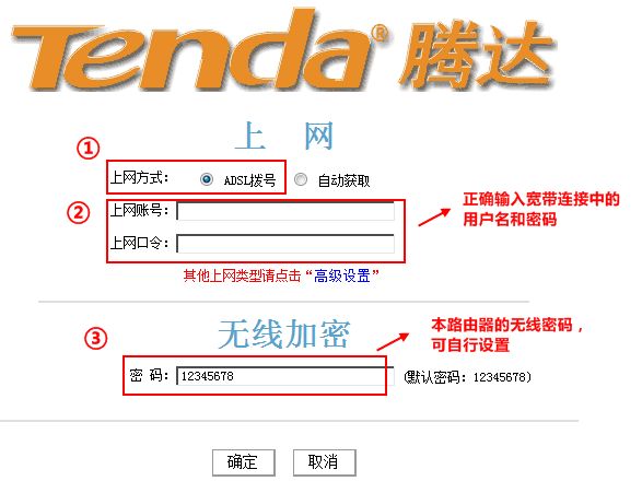

三、设置路由器上网。
在页面中选择“ADSL拨号” 在“上网帐号”,“上网口令”中输入宽带运营商(例如:电信、联通等等)提供的宽带用户名和密码 ,点击“确定”即可,如不记得或不知道自己的宽带账号和密码,可查看宽带缴费清单或者直接咨询给您提供网络的运营商。

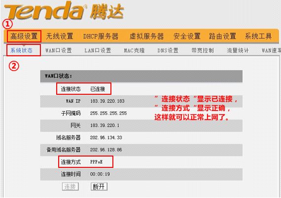

四、上网。
设置好之后,点击“高级设置”—“系统状态”,查看WAN口连接状态,如显示已连接就可以正常上网了,
如下图所示:

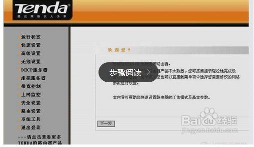

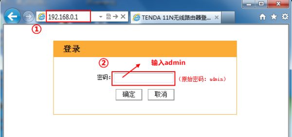

登陆腾达路由器
打开IE浏览器,输入路由器的默认IP地址(192.168.0.1)并回车(如下图)
2

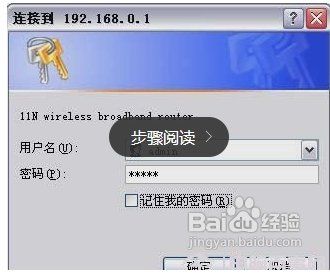

在弹出的登陆窗口里,输入用户名:admin;密码:admin;然后单击确定。
(如下图)
3
如果您输入的用户名和密码正确,浏览器将进入管理员模式的主页面。
(如下图)

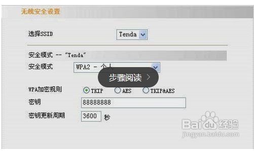

腾达无线路由器无线安全设置
点击左侧无线设置无线安全设置(如下图)。
介绍最常用的三种加密方式,其中包括MixedWEP加密、WPA-个人、WPA2-个人等。
选择SSID:选择要设置的SSID,可以分别对主SSID和次SSID进行安全加密设置。
安全模式:可从列表中选择相应的安全加密模式,本路由器支持MixedWEP加密、WPA-个人、WPA2-个人。
一般我们建议选择WPA2-个人能有效防止被蹭网破解密码。
WPA加密规则:有TKIP、AES、TKIP&AES。
推荐使用AES。
密钥:请输入您想使用的加密字符串,有效字符为ASCII码字符。
长度为8到63个。
3
