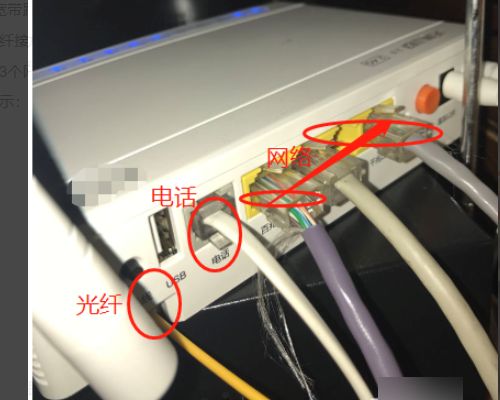

1.在设置之前,将数据线连接到宽带路由器,连接光纤接口,然后是电话接口,然后是三网线接口,最后是电力电缆接口,如下图。

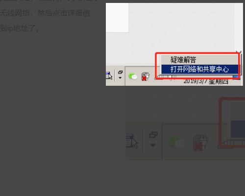

2.连接后,打开电脑,打开浏览器,然后输入IP地址,默认为192.168.1.1,可以查看电脑获得的网络IP地址。
右击无线网络,打开网络共享中心,找到无线网络,然后单击查看详细的IP地址。

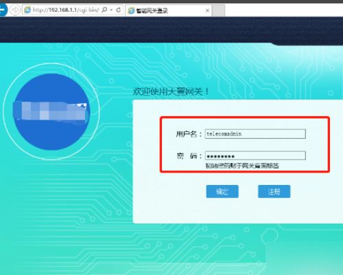

3.打开后,在弹出界面中输入用户名和密码:远程管理密码:nE7jA%5m。
一旦进入,然后点击宽带-网络,如下图。

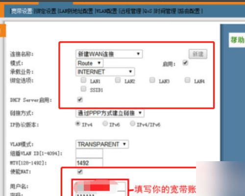

4.然后点击网络和宽带设置,点击右侧的新模式,选择路由,删除所有绑定选项检查,填写您的宽带账号和密码,确认保存,如下图。

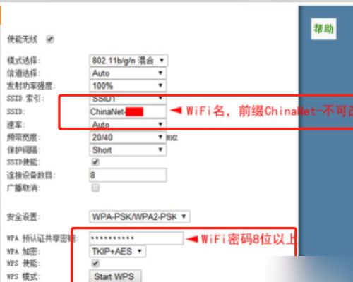

5.最后,点击wlan设置,设置wifi名称、wifi密码和安全加密方法。
如图所示,设置完成后点击“保存”,等待路由器重启连接互联网,如下图。

电信宽带自带的路由器设置无线网络方法:开启无线即可。
【开启路由器的无线功能】
1、进入路由器:
打开浏览器,在地址栏输入192.168.1.1(一般路由器地址是这个或者查看路由器背面的登录信息)进路由-输入用户名,密码 ,(默认一般是admin)。
2、选择无线设置---基本设置。
3、勾选【开启无线功能】,单击保存即可。
【设置wifi密码】
1、进入路由器:
2、无线设置--无线安全设置--选择【WPA-PSK/WPA2-PSK】。
①、认证类型:自动。
②、加密算法:AES。
③、PSK密码就是无线密码。
设置成需要的密码。
