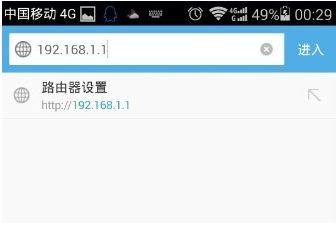

1、在浏览器地址栏中输入路由器的地址,各个路由的地址不同,需要输入正确的路由器地址才可以。

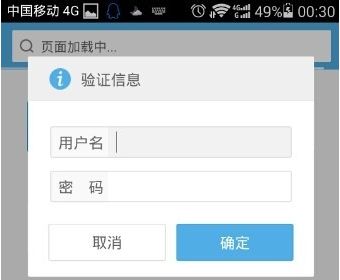

2、输入路由器登陆的账号和密码,不同品牌有不同的默认的账号密码,老旧的TPLINK 账户和密码均为admin,新固件默认为空,第一次使用必须设置登录账户和密码。

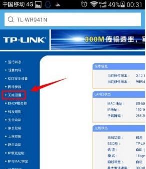

3、点击菜单栏的无线设置,展开菜单。

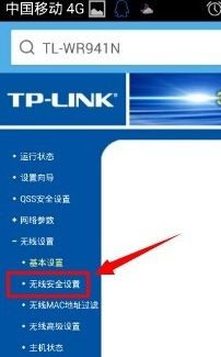

4、点击无线设置的二级菜单中,无线安全设置。

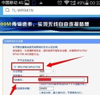

5、建议选择加密方式为WPA-PSK/WPA2-PSK,这种加密方式更安全,不容易被破解。
在PSK密码中输入需要设置的wifi密码,密码长度为8-16位。

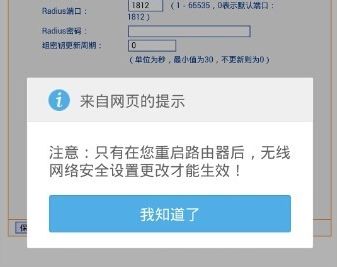

7、此时提示需要重启路由器才能让设置生效,请点击我知道了,设置就完成了。
