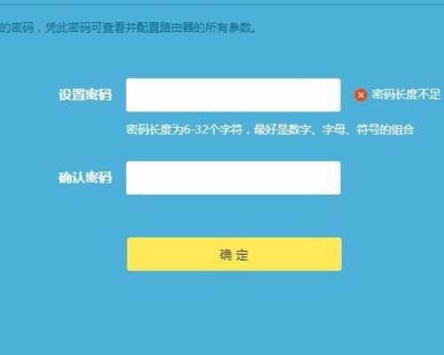

副路由连接到计算机,使用浏览器输入tplogj.cn,进入路由设置页面,首先设置路由的登录密码。

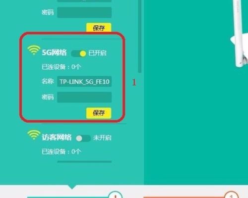

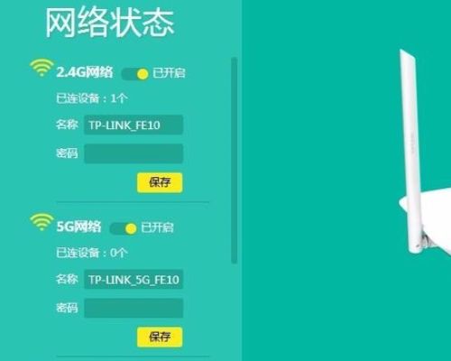

4. 这是手动关闭5G信号,然后点击应用管理。

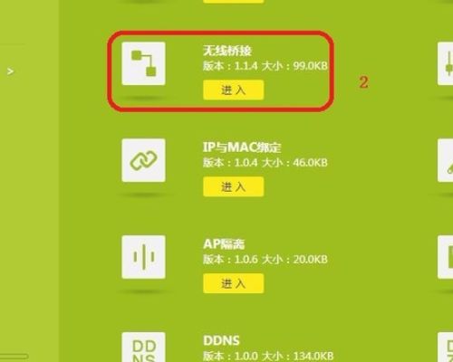

5. 进入应用管理后查找无线网桥应用。
然后——开始设置。

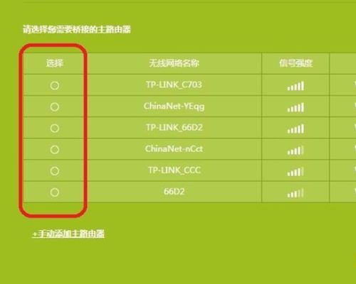

6. 副路由开始搜索WIFI信号。
过了一会儿,你就可以看到很多无线信号,找到要桥接的信号,选择桥接信号的密码,然后下一步。

副路由连接电脑,用浏览器输入tplogin.cn,进入路由设置页,先给路由设置登录密码。

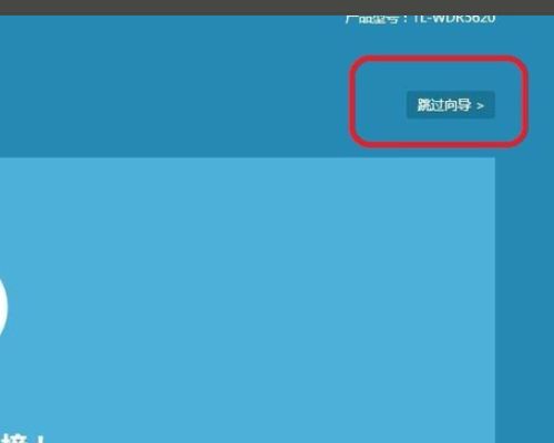

2、然后路由自动检测上网方式,几秒后检测到WAN口没接线,不用管它,跳过设置向导。

4、这是手动关闭5G信号,再点击应用管理。
5、进入应用管理后找到无线桥接应用。
然后——开始设置。
6、副路由开始搜索WIFI信号。
一阵后就可以看到很多无线信号了,找到要桥接的信号,选择后输入桥接信号的密码,然后下一步。
