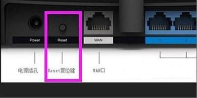

在路由器网线口一侧有个小口,它就是复位键。
复位键需要用牙签、针或者笔芯等细长的东西才能按到,一直按住reset按钮8秒以上,然后会看到所有指示灯同时闪亮一下后表示重置成功。
重置后路由器所有的设定值被还原成默认值,此时路由器的登陆密码也就变成了初始密码了。

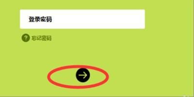

1、第一步,打开路由器登录地址的登录页面,如下图所示,然后进入下一步。

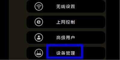

3、接着,完成上述步骤后,在“高级设置”选项下,有一个Internet访问控制的位置,然后单击“设备管理”选项,如下图所示,然后进入下一步。

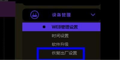

4、然后,完成上述步骤后,在“设备管理”选项中就可以恢复出厂设置,如下图所示,然后进入下一步。
5、最后,完成上述步骤后,单击相应的路由器上的按钮以恢复出厂设置,如下图所示。
这样,问题就解决了。
