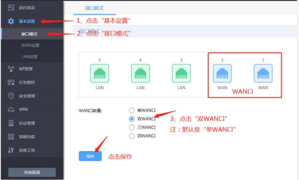

2、点击左边菜单栏中“基本设置”,再点击“接口模式”。
点击“双WAN口”,再点“保存”。

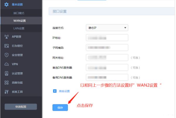

3、点击左边菜单栏中“WAN设置”,点击“WAN2设置”。
设置好网络供应商提供的IP地址、子网掩码、网关、dns

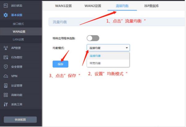

4、点击“流量均衡”。
设置“均衡模式”。
点击“保存“

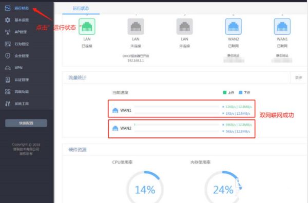

5、点击左边菜单栏”运行状态“查看网络是否已连接成功。
当看到WAN1、WAN2都有上行、下行数据,表示连接成功了。

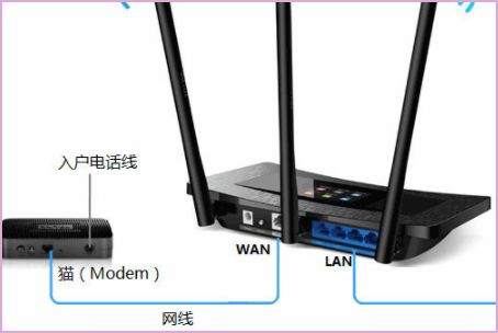

1、首先正确连接各设备,宽带进线接路由器的WAN口,电脑接路由器的LAN口。

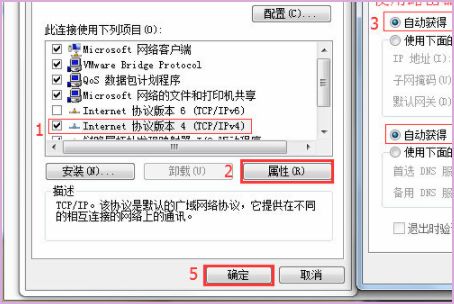

2、设置路由器前,现在设置网卡“本地连接”属性中internet协议版本4(tcp/ipv4),设置为自动获取ip地址和自动获取dns服务器地址。

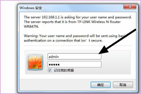

3、打开浏览器输入http://192.168.1.1回车,输入默认的用户名admin,输入默认的密码admin,确定即可。

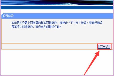

4、打开设置向导(有些路由器是默认第一次进入时默认打开设置向导的),点击下一步。

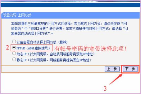

5、然后设置上网方式为PPPOE(ADSL虚拟拨号),完成后点击下一步。

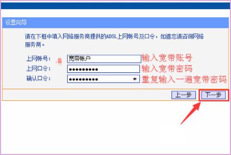

6、然后填入宽带账号和宽带账号的密码,再重复输入一遍密码,完成后下一步。

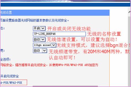

7、然后设置无线名称和无线密码,完成后下一步。

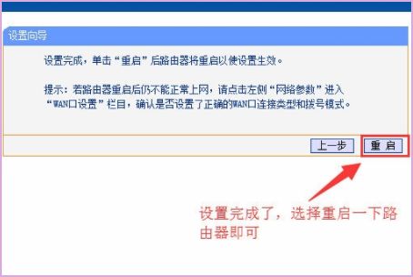

8、所有设置完成后,点击“重启”,让路由器保存设置并重启即可。
