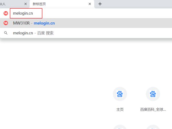

1.在浏览器地址栏中输入水星路由器的登陆地址。
2.输入路由器管理密码,点击底部的右箭头进行登录。

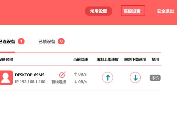

3.进入路由器后,点击界面右上角的“高级设置”。

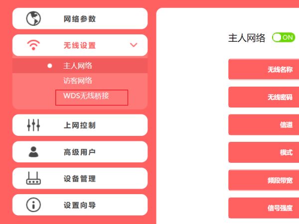

4.点击界面左侧的“无线设置”。

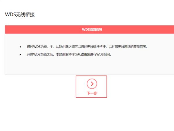

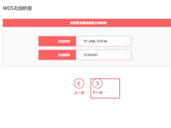

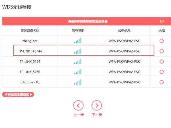

5.继续点击无线设置下的【wds无线桥接】。
6.继续点击【下一步】。

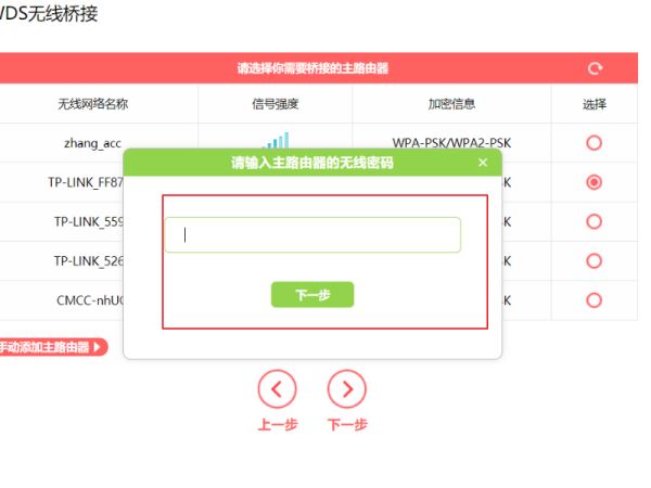

7.在列zd表中选择要连接的路由器。
8.输入路由器连接密码,完成后点击“下一步”。

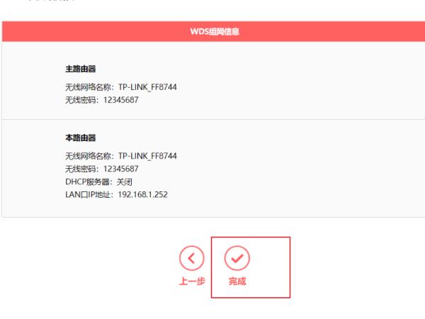

9.确认当前信息是否正确,然后单击[next]。

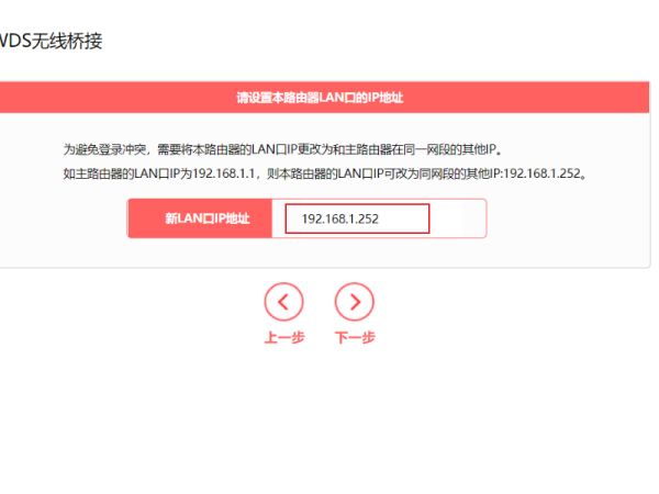

10. 设置局域网IP地址为无冲突,然后点击[next]。
11. 最后点击“完成”,等待路由器重启上网。

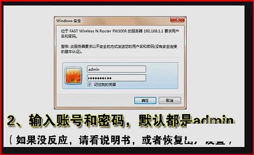

2、其次,需要先登录,再设置其他参数。
默认的登录用户名和密码均为admin,可以通过参考手册进行操作,如下图所示,然后进入下一步。

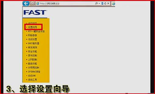

3、接着,成功登录后,选择安装向导的界面,默认情况下会自动弹出,如下图所示,然后进入下一步。
4、然后,开始选择设置向导,将弹出一个窗口进行说明,通过向导设置路由器的基本参数,单击“下一步”,如下图所示,然后进入下一步。

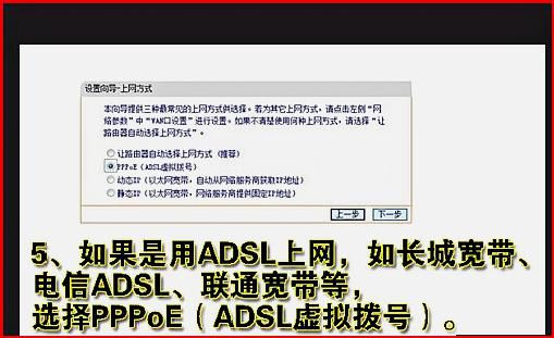

5、随后,根据设置向导逐步设置,选择上网方式,通常ADSL用户选择第一个PPPoE,如果您使用的是其他网络服务提供商,请根据实际情况选择以下两个知道如何选择,直接选择第一个项目并自动选择。
选择后,单击“下一步”,如下图所示,然后进入下一步。

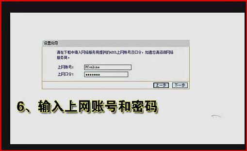

6、接着,输入从网络服务提供商处获得的帐号和密码。
输入完成后,直接转到下一步,如下图所示,然后进入下一步。

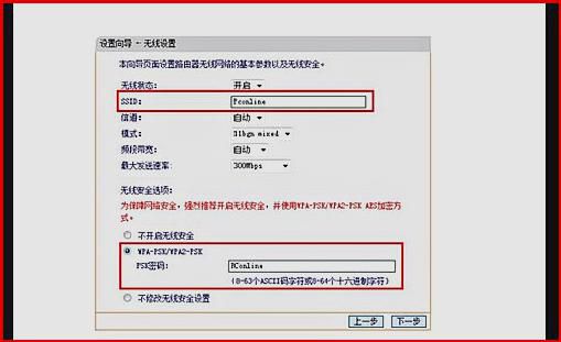

7、然后,输入无线设置并设置SSID名称。
其余设置选项可以基于系统默认设置而无需更改,但是必须在网络安全设置中设置密码,以免被篡改。
设置后,单击“下一步”,如下图所示,然后进入下一步。

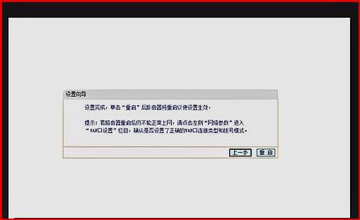

8、最后,单击重新启动无线路由器的设置,操作完成,如下图所示。
这样,问题就解决了。
