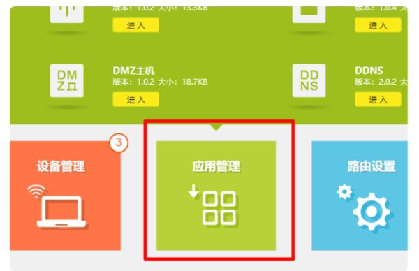

1.以tp-link路由器为例,登录卧室路由器管理页面;

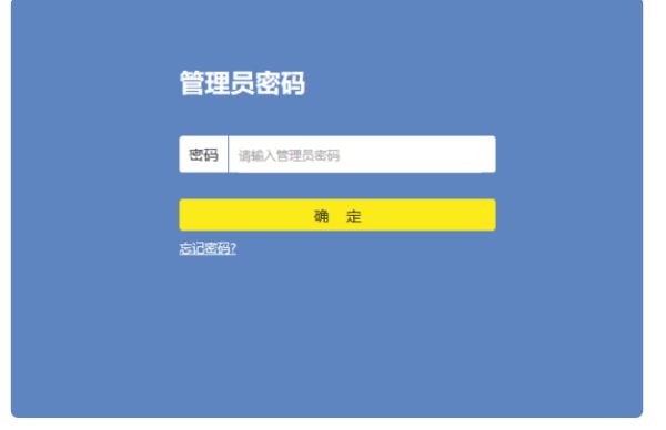

2.输入登入密码;

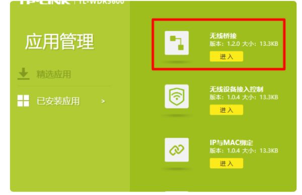

3.点击进入“应用管理”;
4.应用管理中选择无线网桥;

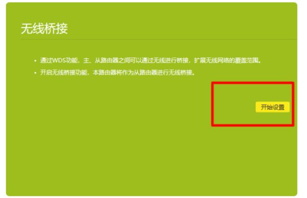

5.进入无线网桥后,点击“开始设置”;

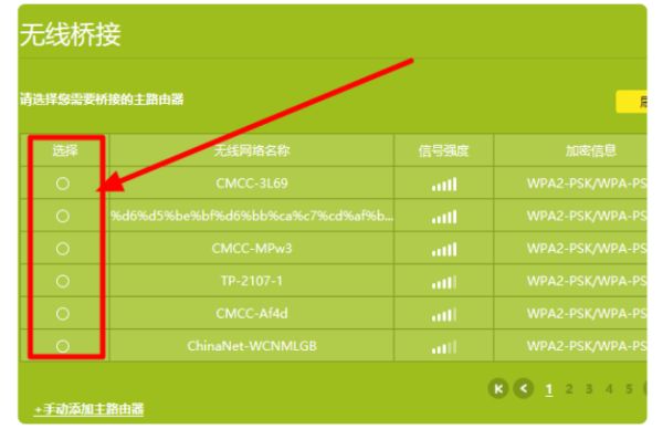

6.路由版器将自动扫描周围的无线信号;
7.从扫描的无线信号中选择客厅路由器信号;
8.在客厅输入路由器无线密码,点击“下一步”;

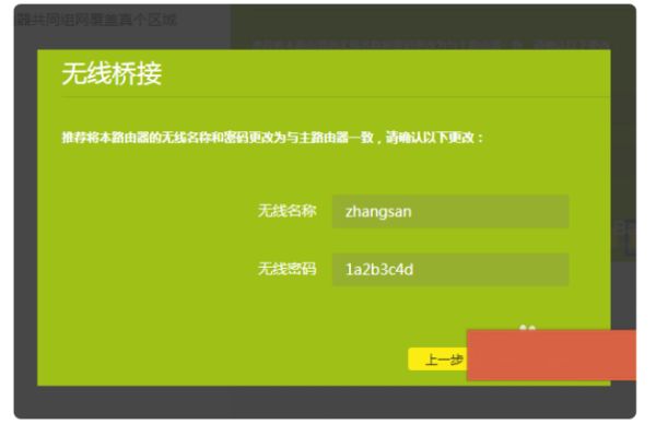

9.此时,客厅路由器将一个IP分配给卧室路由器,以便卧室路由器后续管理(您需要从这个IP地址登录到以后再登录),然后点击“下一步”;
10.将卧室路由器的无线名称和密码设置为与客厅路由器相同,完成无线路权桥设置。
