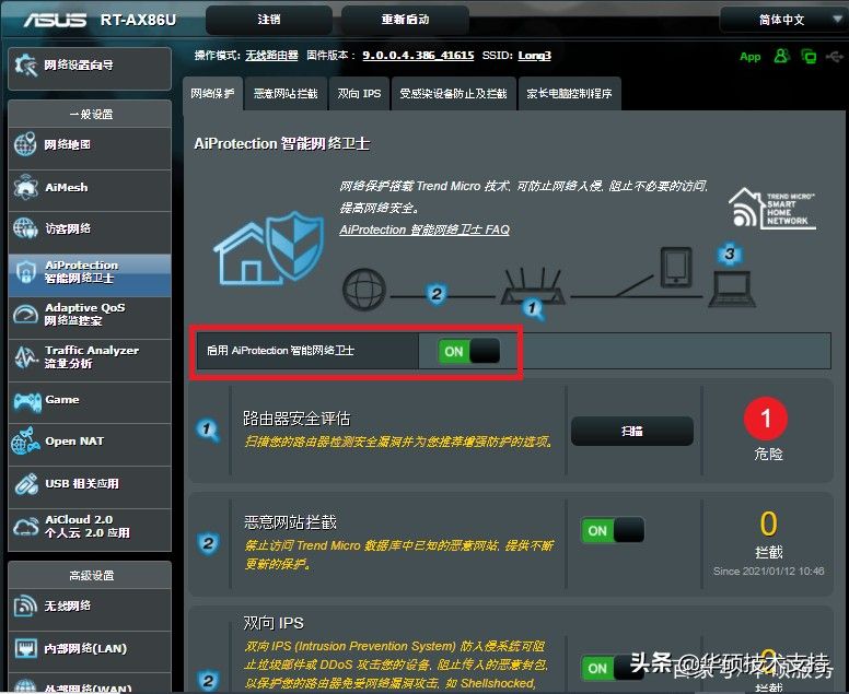

6. 启用AiProtection智能网络卫士
若你的路由器有AiProtection智能网络卫士功能,请启用此功能,可以更进一步的保护路由器本身及区域网络内的设备,

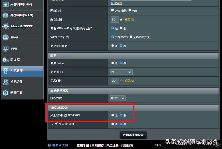

7. 关闭远端存取设定(Access from WAN)
远端存取设定可以让你从外部网络连到路由器设定,这个功能预设关闭,如无特殊需求请勿打开此功能。

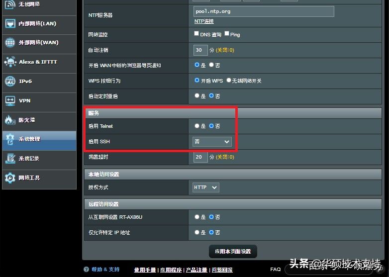

8. 关闭Telnet 及SSH
Telnet 及 SSH 可以让你直接使用Linux 命令来控制路由器,这个功能预设关闭,如无特殊需求请勿打开此功能。

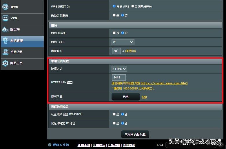

1. 启用https 登入
https可以让你在WPA2-AES 无线加密的情况下再多一层网页传输加密,考量已有WPA2-AES加密及易用性,ASUSWRT预设使用 http连线。
你可以在 进阶设置> 系统管理 > 系统设置 > 本地存取设置 将授权方式改为https。启用https 授权方式后,请记得在浏览器URL最前面手动输入https:// , 最后面加上连接端口,例如 https://router.asus.com:8443,系统预设使用连接端口8443 。
因为路由器的使用自签凭证,所以浏览器会跳出警告讯息(如下图),由于路由器是你自已的,属于可信任的设备,可忽略此警告,按下Advanced(进阶)后进入路由器设定页。
*若你不是连到路由器设定页,而是在连到internet网站时看到此警告讯息请提高警觉,不要随意进入

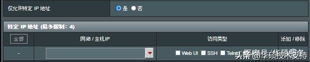

2. 特定IP才能登入管理接口
在 进阶设置->系统管理->系统设置->仅允许特定 IP 位置 可限定特定IP才能登入管理接口,可以更进一步的增加安全性。

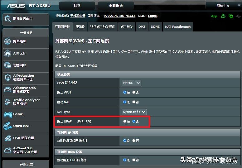

3. 关闭UPnP
有些设备会使用UPnP 以增加设定便利性。
为了保持最大相容性,ASUSWRT预设启用UPnP,你可以到进阶设定->外部网络(WAN) -> 基本设定内把 UPnP关闭。
若关闭UPnP后无发现异常情况,就可以一直把UPnP关闭。
