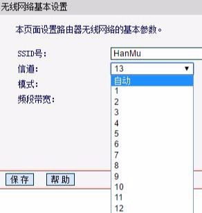

如果你曾经进入“192.168.1.1”或“192.168.0.1”这个网址设置自家的路由器,你可能会发现类似的选项。
13个信道,该选哪个?

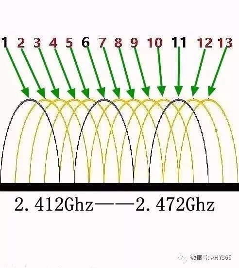

这里的信道是什么?顾名思义,它就是无线信号的道路。条条大道通罗马,对于国内绝大部分路由器来说,WiFi信号到达你的手机共有13条道,它们是怎么划分出来的?

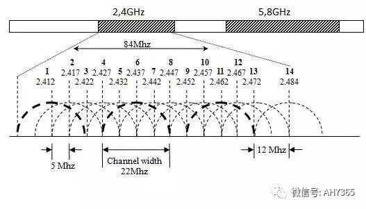

路由器以发射电磁波的形式传输WiFi信号,而电磁波最重要的特征就是频率。目前,绝大多数的路由器工作在2.4Ghz的频段。
有的路由器也同时工作在5.8Ghz的频段,这样的路由器叫做双频路由器。

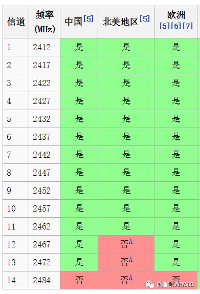

如上图,2.4Ghz这个频段又被细分为14个不同的信道,对于咱们国家来说,只有13个不同的信道。
从2.412Ghz到2.472Ghz,每隔5MHz就划分为一个信道。有的国家可以使用14个信道。
通俗一点讲就是,各家各户的WiFi信号是在一条叫做“2.4G”的大道上飞奔,为防止互相干扰和冲撞,又把这条大道分成了13车道,隔壁老张家的路由器可能使用1车道,楼上老李家的路由器可能使用6车道,就是这意思。
那么问题来了,假如你的路由器使用6信道,而你的左邻右舍,楼上楼下,加起来几十个路由器,里面有十几个路由器也行驶在6信道上,此时会出现什么问题?
问题就是,你的WiFi信号会变得差一些,有时甚至会掉线,那是因为,你使用的6信道太拥挤了,互相干扰比较厉害。
图为笔者使用软件检测到的,左邻右舍使用各信道的情况。
上图中,为什么独独只有1、6、11信道飘红?换言之,为什么那么多路由器要选择1、6和11信道?
如上图,虽然2.4G频段划分成了13个信道,但每一个相邻的的信道其实是部分重叠的。而上图中的1、6和11信道,仔细观察你会发现,这3个信道之间没有交集。也就是说,鉴于这种原因,如果你楼上邻居使用1信道,楼下邻居使用6信道,而你使用11信道,那么,你们的干扰将会是最少的。当然还有别的原因,路由器的信道在自动选择上,常会默认选择这3个信道。

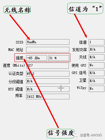

为对比路由器选择不同信道时对WiFi信号的影响,我把信道改成拥挤的“信道1”。检测到的网络信号强度如下图所示:
这里的信号强度为“-65dBm”,需要注意的是,其数值越大,信号就越好,比如-60dBm代表的信号强度大于-65dBm。
当选择“信道1”时,我的无线信号比较差的时候是“-65dBm”,逐渐好转时,信号强度会跳到“-57dBm”,而最差的时候则是完全没信号,也就是掉线,当然掉线也可能是其他原因。

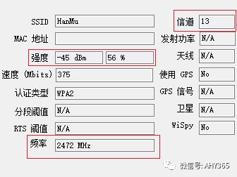

接着,我又把信道改成“13”,此时,信号强度如下图:
如上图所示,信号强度变强了不少,达到“-45dBm”,这样的信号强度是较为不错的。
通过上面的实验,基本上能得出这样的结论,那就是路由器选择不同的信道时,wifi信号会有所不同。

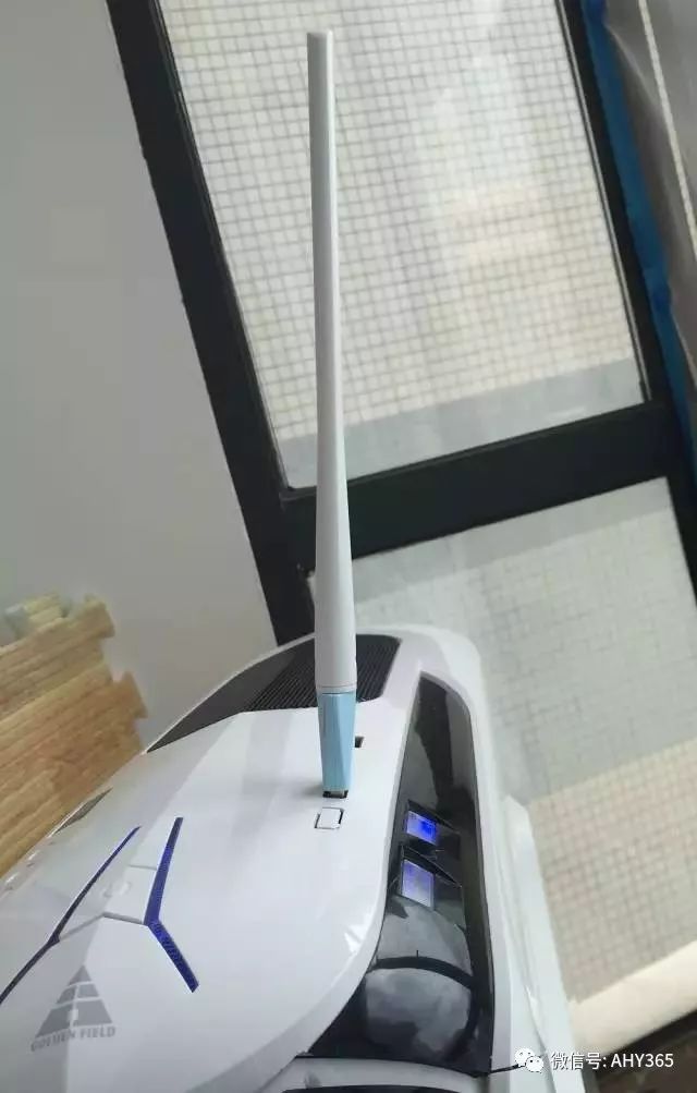

上面的实验我们已经确定了一些相同的条件,即,在信道“13”上,笔者台式机接收到的WiFi信号在“-45dBm”左右波动。当时,台式机上的无线网卡,其天线是水平放置的,如下图:

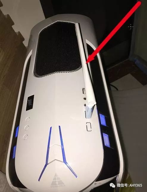

现在,我把天线从水平放置改成垂直,如下图:
结果让我大感意外。平时,为了让天线不碍手碍脚,不少人跟我一样,喜欢将天线水平放置,认为这不会有什么影响。然而,此时我改成垂直放置后,信号一下增强了不少。如下图:
WiFi信号从之前的“-45dBm到-50dBm”之间一下子跳到了 “-30dBm到-34dBm”之间。可以肯定的是,从此以后,笔者台式机上的网卡天线,它再也不会躺下了。
以上实验告诉我们,终端不同,或者说终端的摆放位置不同,WiFi信号就会有不同,而这种感受其实很多人都有过,举一个最常见的例子就是,相同的位置,笔记本和手机连接同一个WiFi,笔记本无论是浏览网页还是看视频都很流畅,而手机打开网页的速度和播放视频的流畅度都赶不上笔记本,这当然是因为笔记本的无线网卡性能更强的缘故。因为需要省电,需要最大限度地减少发热,所以手机接收WiFi信号的能力是普遍弱于笔记本的。当然,如笔记本超级老旧,而手机又是今年刚出的高端款,那么这种感受可能不会那么明显。
以上说明,家里WiFi信号的强与弱,你的终端影响也很大。试着从这方面入手,有助于提高您的WiFi信号。

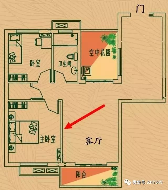

不少家庭的WiFi信号,常常是此屋欢乐那屋愁。对于占多数的两室一厅或者三室一厅的房屋布局,路由器放哪儿才“皆屋欢喜”?
要了解这个,我们首先得清楚一个小学生都知道的事实——光是直线传播!
WiFi信号不是可见光,但它跟光一样都是电磁波,都喜欢走直线,也只有走直线,信号的衰减才是最少的。而反射和衍射后,信号衰减的程度,比起距离增加带来的衰减要大得多。
咱们来举几个例子。

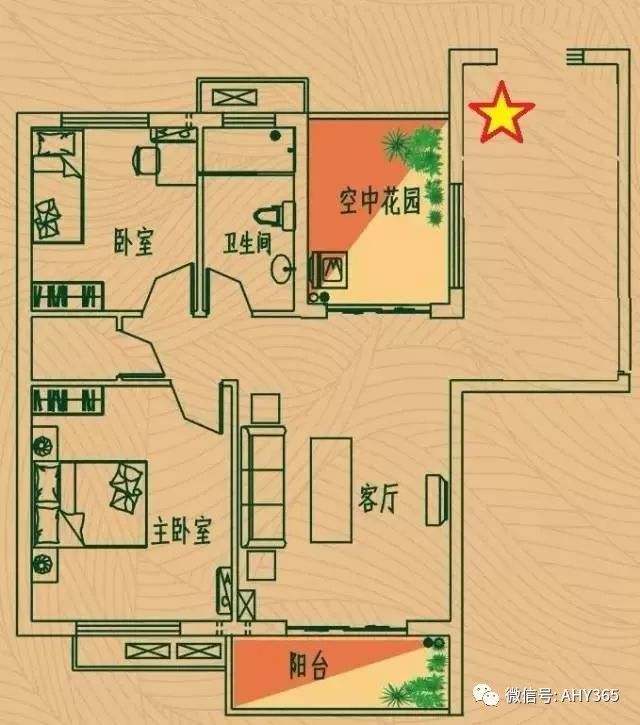

有的人家的路由器是放在上图黄色五角星那个位置的!!
也许你觉得很好笑,这得跟路由器有多大的仇才会这样放置?
其实,这种现象是很多的,因为黄色五角星的位置是门厅,是入户的地方。而装修房子时,有的人只把网线拉到了那里。还有就是,宽带运营商上门安装宽带时,为图省事,加上其他原因,宽带线只接到了门厅处,各种限制因素综合下来,导致路由器只能放在那个极其烂的地方了,如果要给那个位置打一下分,也就30分。
再来看一下59分的位置。
如上图,这是稍微不那么烂的地方,这也是大多数家庭路由器常放的位置,因为那里是电视墙,有网线接口,考虑到电视接网线什么的,路由器也就放在那里了。此位置让信号与卧室之间隔着一堵墙,所以不及格!

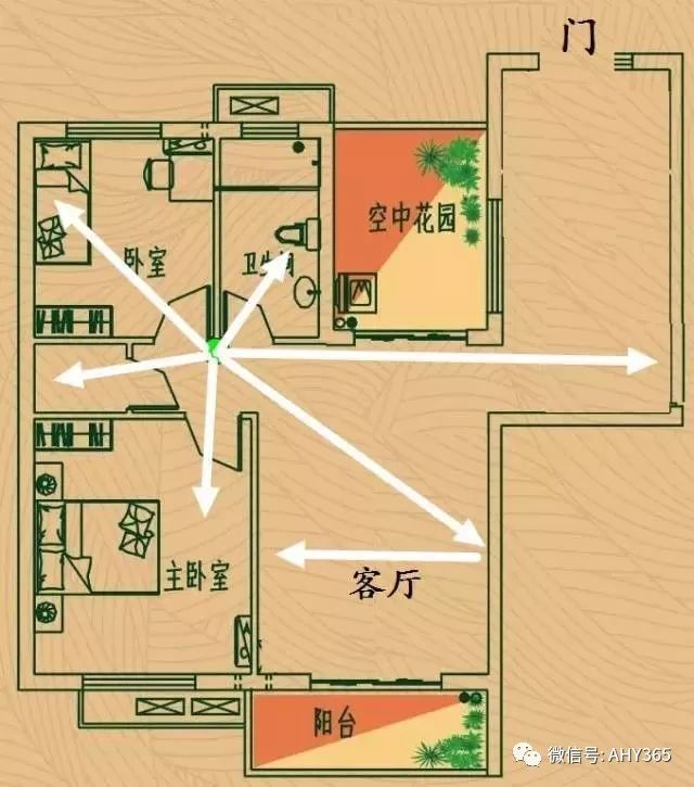

60分的位置如下图:

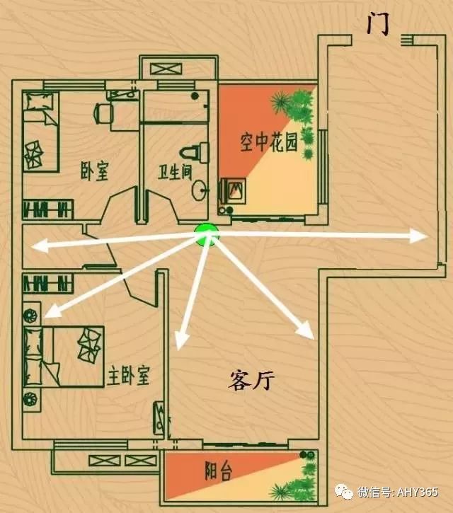

如上,如果路由器放在绿色圆框所在的位置,则WiFi信号有好几处地方都是直线传播的。

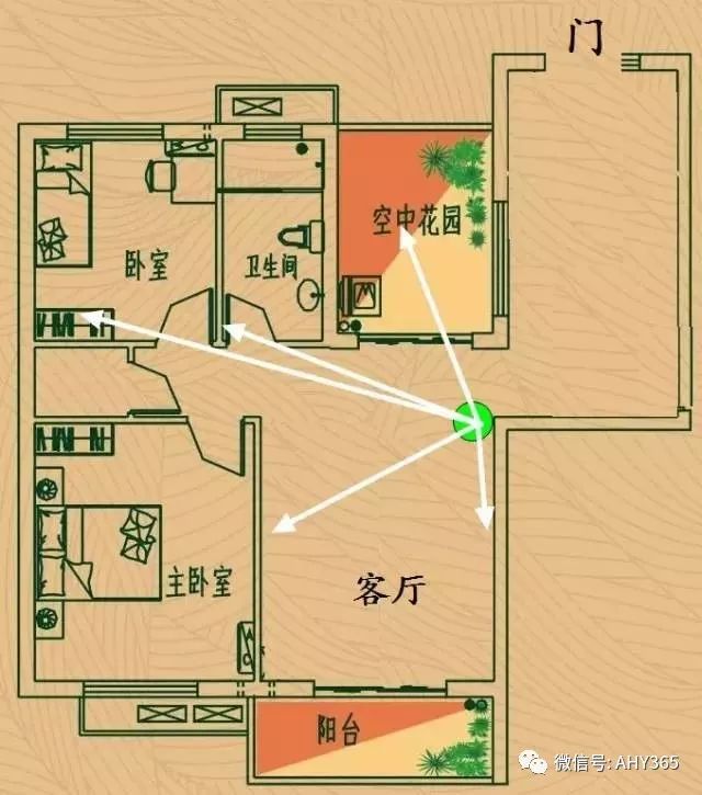

若考虑到主卧室里面待的时间最长,电脑也在主卧室,那么,80分的位置应该是这样的:
然而,对于很多年轻的家长来说,主卧室留给了妻子和宝宝,而次卧才是自己的真天地,办公电脑、书房等等都设置在次卧,此时,如下放置路由器才是最完美的:
当然,上图是笔者被家里的WiFi信号差搞得很惨之后,痛定思痛,打算一劳永逸解决问题的方案。对于很多没有被WiFi信号折腾过的人,还有就是什么事都满不在乎,不知完美为何物的人,你们是没有资格说我极端的。
总之一句话就是,宁可让路由器在距离上远四五米,甚至六七米,也尽量不要让WiFi信号穿墙——承重墙!当然,穿木门是可以的,金属门不行!

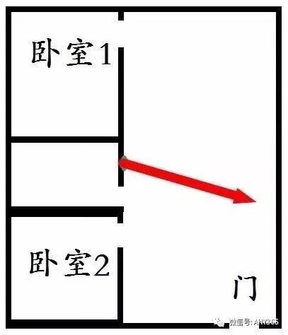

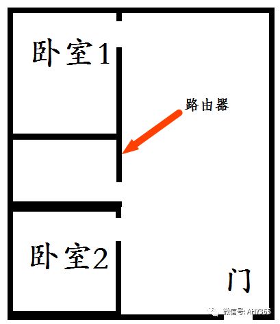

上文说的是路由器的位置,然而,绝大多数时候,路由器的位置是无法调整的,此时,若您还想继续增加某个房间的信号,可以采取这样的方法。为便于说明问题,把笔者的情况简单画图如下:
上图为我梦想中路由器应该待的位置,然而,由于历史原因,路由器是在这儿的:
看到这张图,你应该多少能体会我内心长期以来的遗憾。它与卧室2隔着两道墙,与卧室1隔着1.5道墙。
我已无力改变路由器的位置,但我现在很想增加卧室1的信号。
我的路由器有3根天线,垂直,路由器正面朝着的方向如下图:

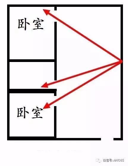

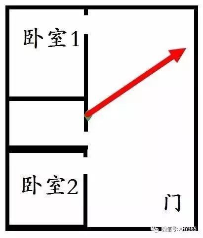

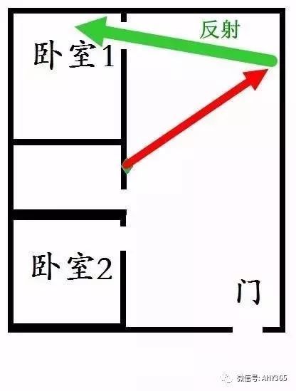

现在,我把朝向改了一下,如下:
结果,信号在原来的基础上,又增加了不少,从原来的-30dBm到-34dBm之间跳到了-26dBm到-28dBm之间。原因如下图:
