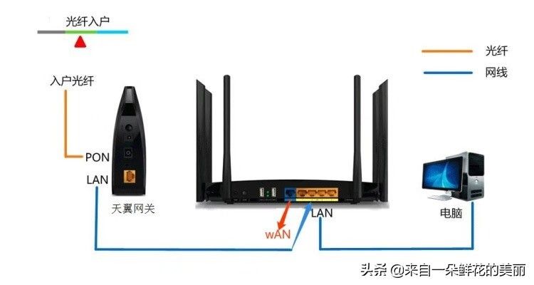

设置无线路由器的第一个步骤,就是要先把无线路由器连接正确,如果把路由器中的网线接口连接错误了,会导致不能上网的问题出现。
1、请把路由器的WAN接口,用网线连接到猫的网口上面;(猫就是运营商帮你安装的拨号路由)如果你家宽带没有用到猫,则需要把入户的那根宽带网线,直接插在路由器的WAN接口上面。(有些出租屋或者公寓都是统一网络,只需要插上网线就可以上网)
2、家里有电脑需要上网的话,请网线把电脑连接到路由器LAN接口。一般无线路由器有4个LAN接口,随意连接一个都是可以的。(WAN口是网络输入口,这个接口需要接入带网络的线无线路由才能分网)
用电脑来设置无线路由器的时候,并不需要电脑能够上网的。只要电脑用网线,连接到路由器的LAN接口,那么电脑就可以设置路由器的。(如果系出租或者公寓统一出网的网线接入就能上网,一般网络还是需要输入运营商给的账号密码去拨号上网,不过现在新的光纤猫已经自动带网络账号拨号,只需要设置好无线路由的WIFI账号密码就可以用了。)设置无线路由:

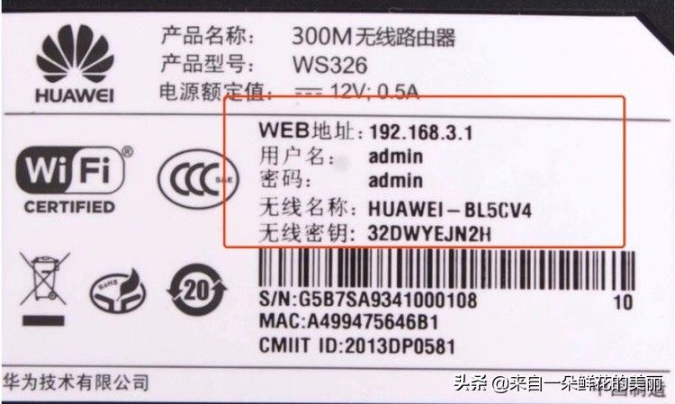

1、查看路由器设置网址:
路由器的设置网址,通常又叫做:登录地址、登录IP、管理地址等等,在浏览器中输入设置网址,才能打开路由器的设置页面。(一般说明书或者路由的底部都带有这个,可以拍照自己做个记录)
无线路由的登录地址(在浏览器输入),登录界面用的账号和密码(这个一定要改,不然很容易被别人控制你的无线路由),有些路由已经设置好WIFI网络,这里都写有WIFI的名字和密码。

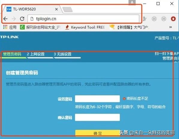

2、打开无线路由的设置页面:
打开电脑中的浏览器软件,在浏览器中输入路由器的设置网址,打开路由器的设置页面。
因为例子使用的是TPLink路由器设置网址是tplogin.cn,所以在浏览器中输入tplogin.cn,打开了设置页面——>然后按照页面提示,先给这台路由器设置一个“管理员密码”,如下图所示。
(自己设置的账号密码都最好记住,因为你每次进去设置界面都需要输入。实在忘记了可以搜路由重设方法)设置上网参数:

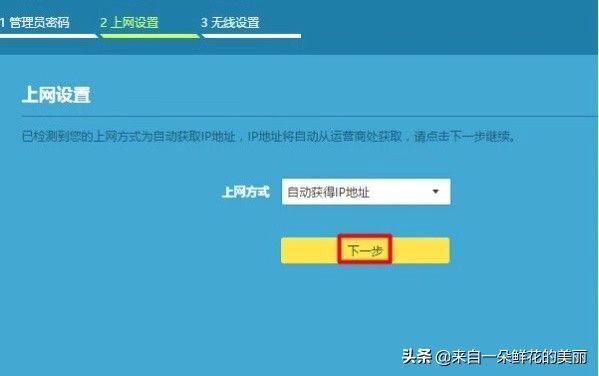

(2)、如果路由器检测到“上网方式”是:自动获得IP地址——>则不需要其它的设置了,直接点击“下一步”即可。

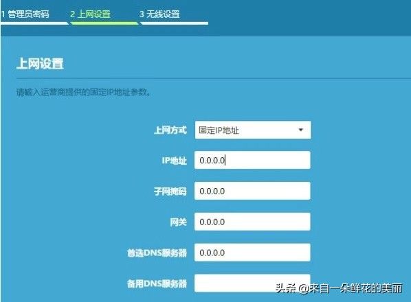

(3)、如果路由器检测到“上网方式”是:固定IP地址——>需要在下方填写:IP地址、子网掩码、默认网关、首选DNS、备用DNS 信息。(这个通常公司网络或者有些出租屋都绑定IP上网,IP地址需要提前获取)
注意:页面所需的:IP地址、子网掩码、默认网关、首选DNS、备用DNS 信息,是开通宽带业务时,宽带运营商提供的。如果你的宽带运营商未提供,说明你的上网方式不是:固定IP地址。无线网络的设置:

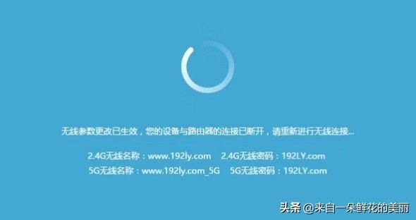

路由器设置就完成了,页面中会给出一些刚才设置的参数信息,如下图所示。
可以用手机连接这个WiFi测试能否上网。

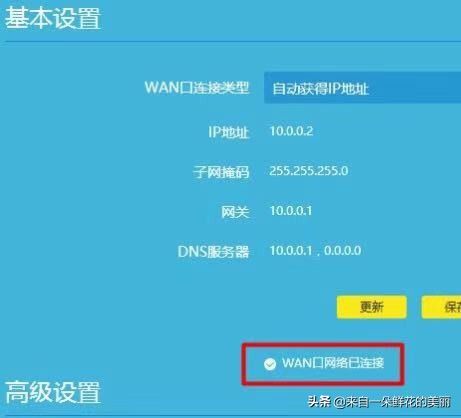

也可以重新登录到路由器的设置页面,找到“上网设置”选项,查看页面中的提示信息,如下图所示。最后
注意如果还是上不了网,首先检查网线是否插对,再检查无线路由的上网方式是否填对,最后还有可能是运营商的网络供应问题。
