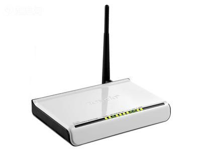

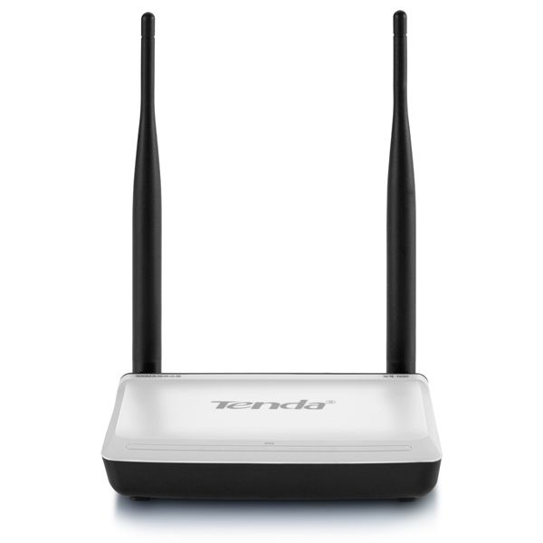

到后来的双天线,这也是中国家庭目前的主流。

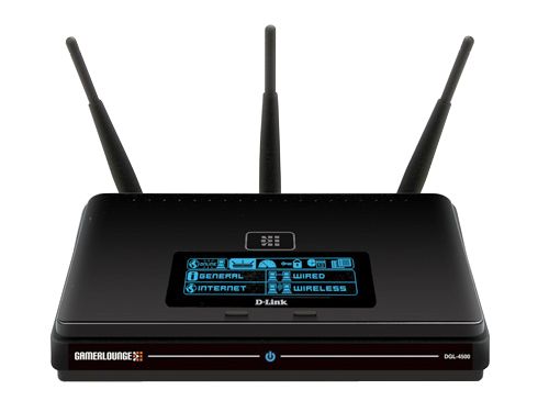

再到某些智能路由器的三天线,有的甚至带屏幕。

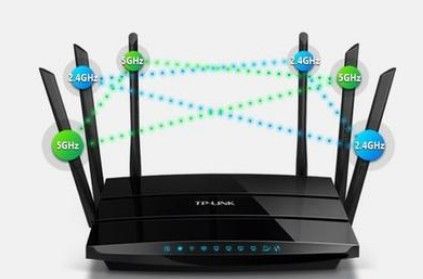

最后到眼花缭乱的六天线,2.4GHz和5GHz并行传输,但WiFi速度反而越用越慢。因此,只要大家网络确定没问题,一般可以通过重置路由器及修改密码解决。

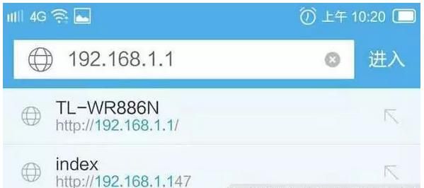

别急,第二部就是打开安卓手机浏览器,在地址栏那一行输入路由器的IP,通常情况下是192.168.1.1,如果不行就请翻阅路由器包装盒查找IP地址。

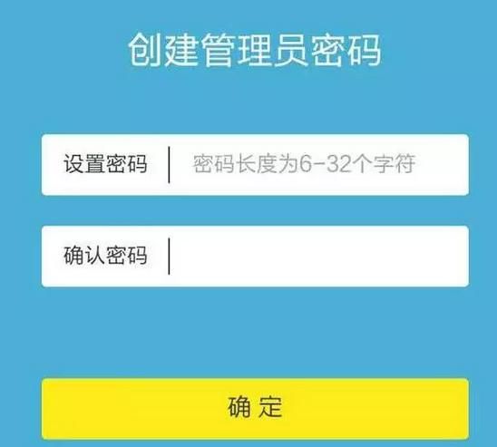

随后会自动跳到一个上网设置界面,输入路由器默认的初始用户名和密码,一般都是admin。部分品牌路由器甚至没设密码,可以直接进入。

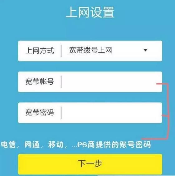

然后进入上网设置,选择上网方式通常是PPPoE或宽带拨号上网,这里要输入你家的宽带账号和密码,随即进入下一步。

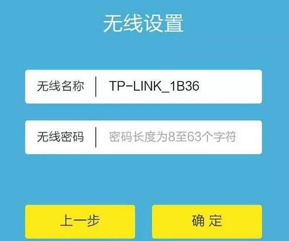

再设置WiFi账号和密码了,切记一定要开启无线广播功能,否则手机根本搜不到路由器。然后,手机就可以连上WiFi上网了,整个重置路由器的过程就算结束了。
