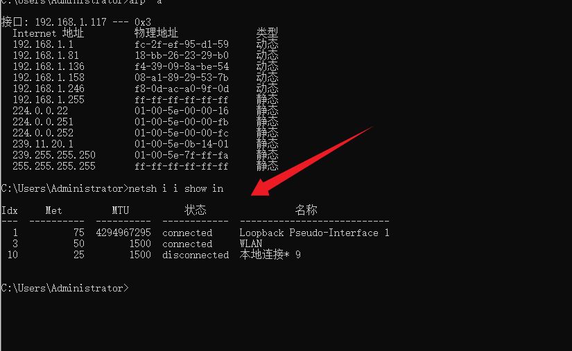

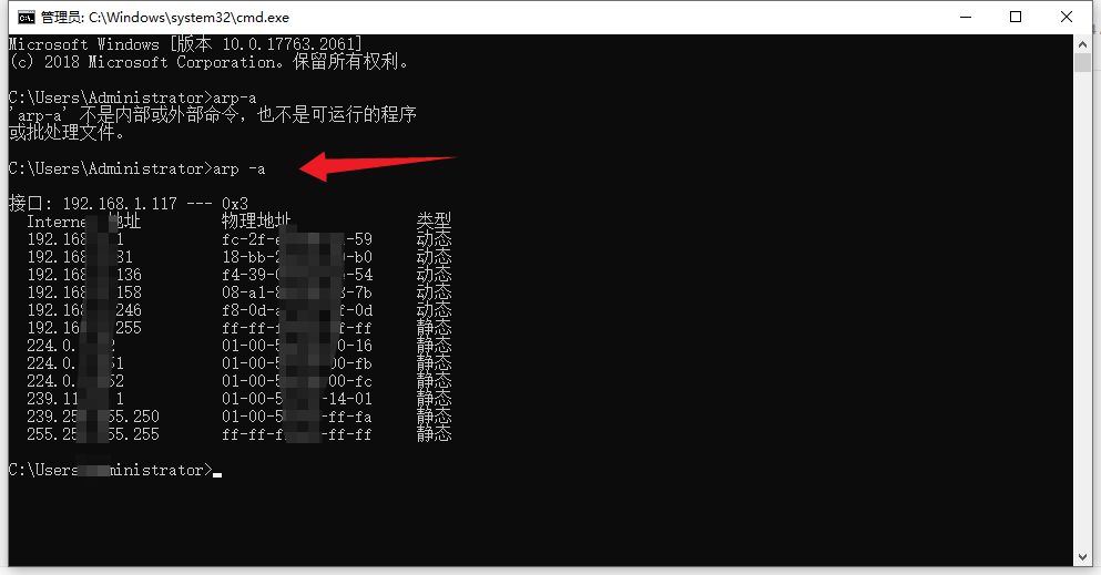

一、查询arp arp -a 这里会显示IP地址跟Mac地址的对应关系,动态还是静态

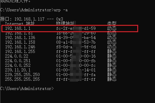

1、win+r运行输入cmd 输入arp -a 回车
2、第一行,192.168.1.1即网关IP

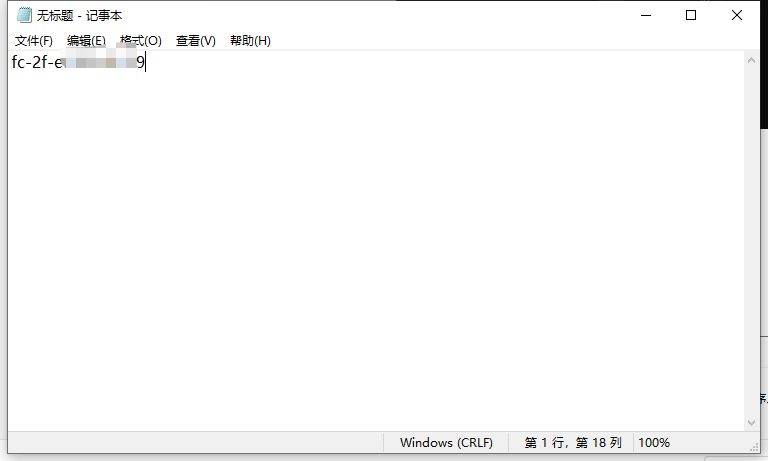

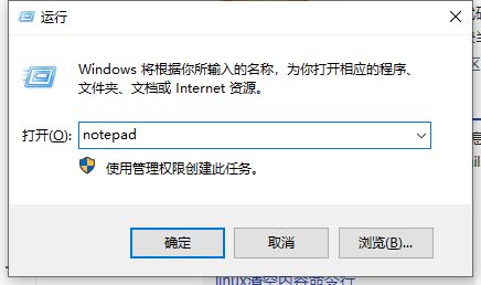

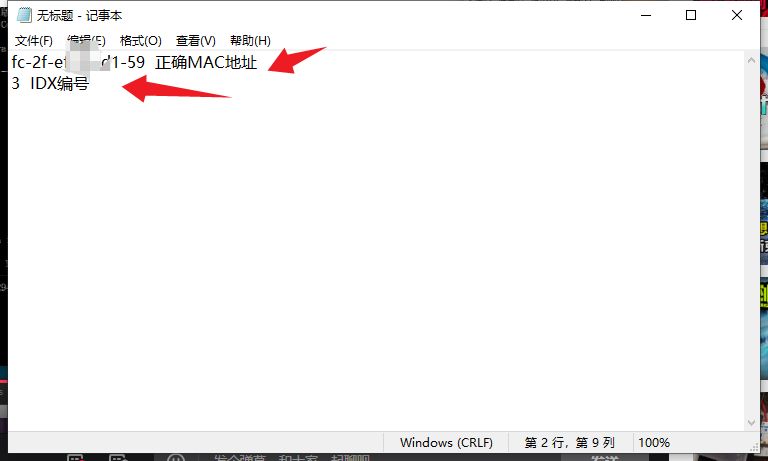

3、复制网关物理地址备用 ,运行,输入notepad,

输入netsh i i show in 找到正在使用网卡的IDX编号

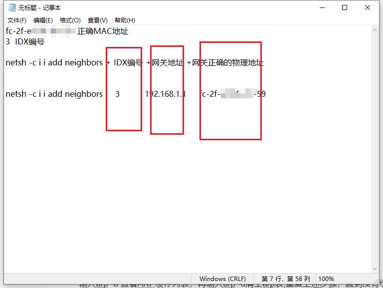

绑定命令
搜索CMD,右键以管理员身份运行
输入netsh -c i i add neighbors + IDX编号 +网关地址 +网关正确的物理地址
