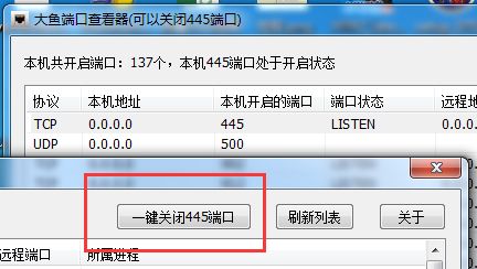

笔者介绍一款简单、可一键关闭445端口的工具《大鱼端口查看器》方便大家查看和关闭端口。上图:

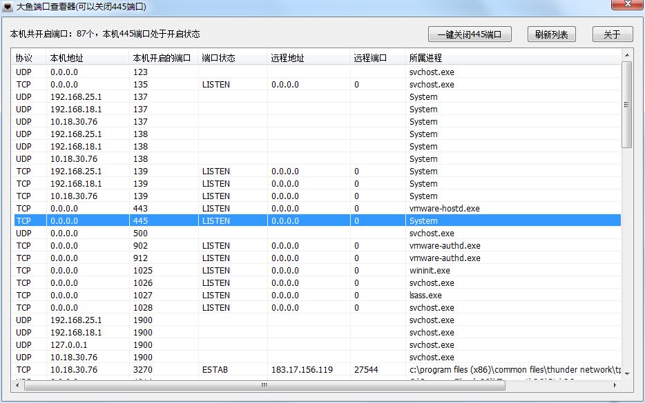

可以列出本机开启的所有端口,不要太过于相信网上查到的一些关闭方法,是否真正关掉了,查看一下即见分晓。
445端口关闭状态时会是如下显示。
445端口处于关闭状态

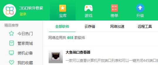

记得从360软件管家里面下载,安全有保障。
360软件管家

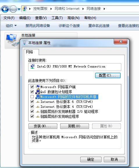

本地连接-属性-Microsoft网络的文件和打印机共享-去掉勾选【实践是检验真理的唯一标准,去查看端口会发现操作后,445是开启状态】
不一一列举,所谓关闭445端口,看下最终445端口是否被关掉即可,如果没有被关掉,都属扯淡!怎么查看开启的端口?《大鱼端口查看器》!如何彻底关闭445端口?大鱼端口查看器可以一键关闭445端口!本文不为推广,当前敲诈者病毒疯狂来袭,笔者希望能帮助大家真正关掉端口,彻底避免入侵的风险。笔者能力有限不懂黑客技术,但是给大家介绍一款有用的软件还是可以胜任的,就这样!

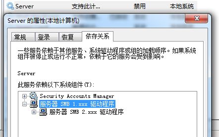

Windows SMB服务
大鱼端口查看器可以一键关闭445端口
