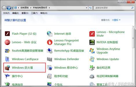

第一步:开始菜单-打开控制面板中的Windows防火墙,并保证防火墙处于启用状态

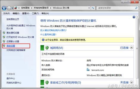

第二步:打开防火墙的高级设置

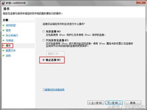

第三步:在“入站规则”中新建一条规则,选择【自定义】
第四步:左侧选择【协议和端口】并在本地端口号选择445,其他设置如图所示,【操作】选择阻止连接,完成生成即可
