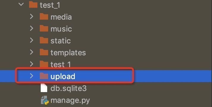

我们已经设置好了存储的路径,同时也获取到了用户提交的数据,接下来我们的目的是将数据存储到数据库,因此我们需要将相应的字段先设置好

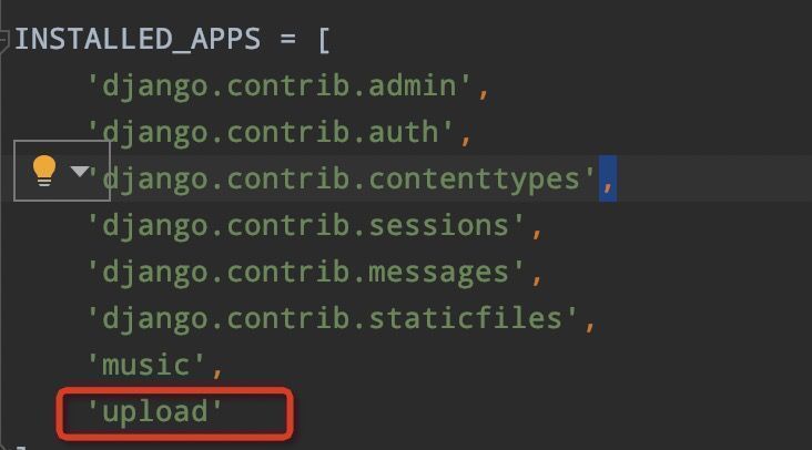

1)新建应用并进行注册
2)在模型层进行相应的字段设置
需要注意上传文件的字段为FileField,参数为upload_to对应子目录名,即我们上面存储路径media下的文件名
