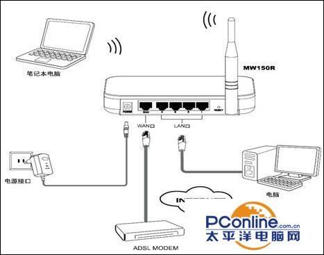

第一、硬件设备的连接设置
1、建立局域网连接。用一根网线连接路由器的LAN口和局域网中的集线器或交换机。您也可以用一根网线将路由器与您的计算机网卡直接相连。
2、建立广域网连接。用网线连接路由器和xDSL/Cable Modem或以太网。
3、连接电源。连接好电源,路由器将自行启动。
