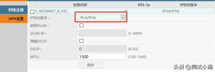

配置光猫
1、登录光猫
超级密码登录光猫
2、修改IP模式为IPV4&IPV6
注意:如果是灰色不能修改,删掉连接重新新建,记住原始参数信息;

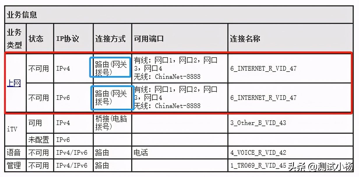

3、可以看到已经拿到IPV6的地址了;

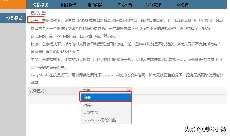

配置路由器
4、路由器为桥接模式;
5、同样也改为双栈

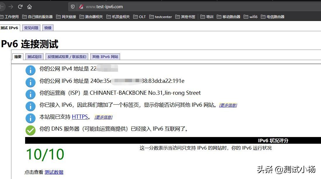

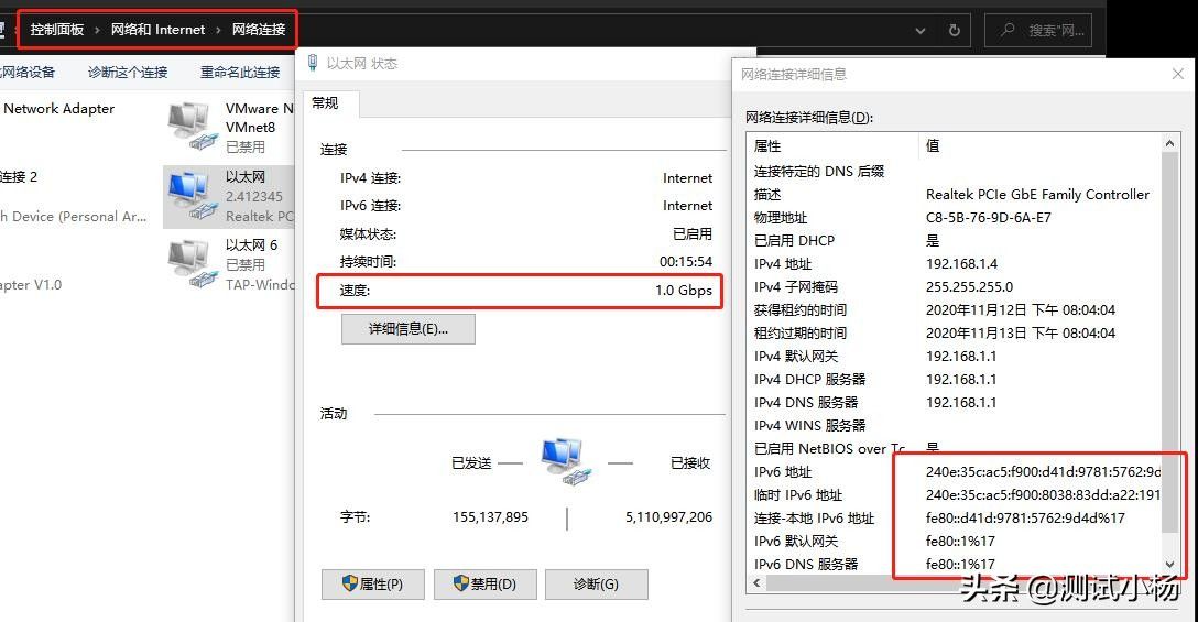

6、电脑接入路由器,也获取到了IPV6地址
7、打开IPV6测试;已经有部分网站支持IPV6了,很多主流的手机APP也都已经支持IPV6了

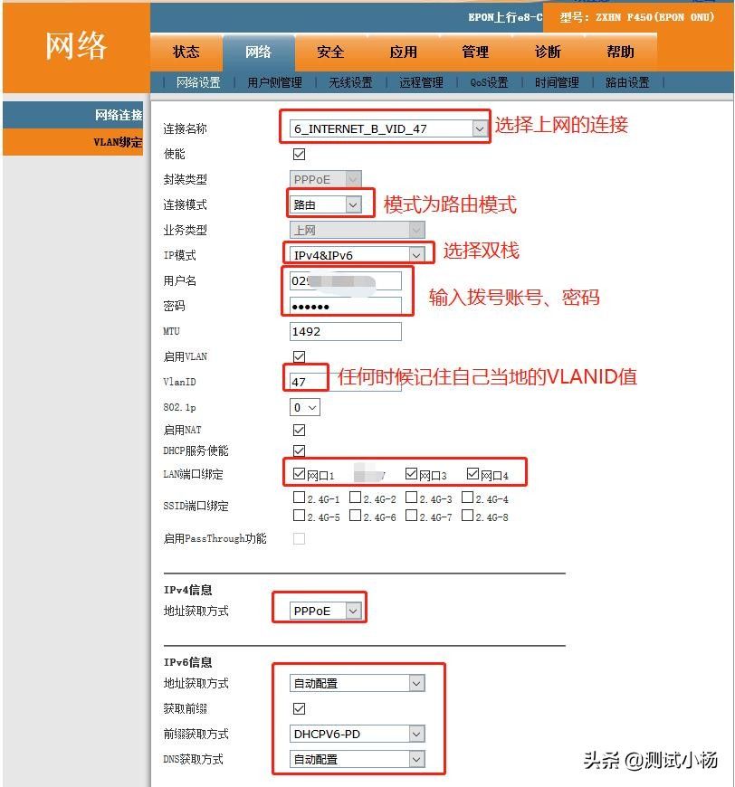

第二种方式
配置光猫

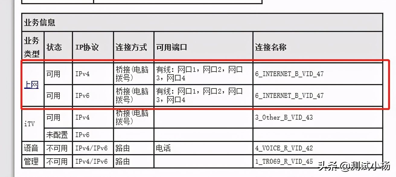

1、进入光猫改为桥接模式;
2、页面查看

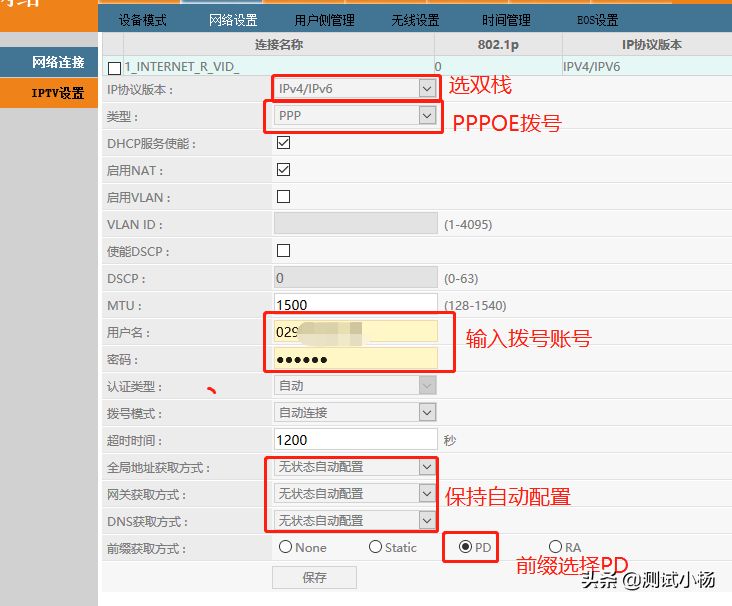

配置路由器
2、设置路由器吗,模式为路由模式(网关模式)
3、配置PPPOE拨号页面,IP协议选择双栈IPV4&IPV6,配置IPV6获取方式;

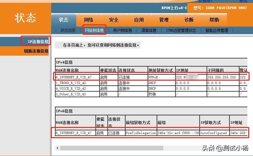

4、主页查到路由器获取到的IPV6地址;
5、电脑连接路由器
6、继续进去IPV6地址可以测试;
