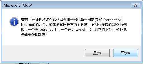

现在许多单位,为了保证数据的安全和项目的保密,使用的台式机大多都配置了双网卡(带无线功能的笔记本就是双网卡),一个网卡连接公司内部局域网,一个网卡连接互联网,但是我们经常在配置网络地址的时候,提示"因特网将多个网关用于提供单一网络.......",即不让配置两个网关,如下图所示。有时我们必须需要配置两个网关,才能方便工作,改怎么办呢?下面我介绍一种方法。

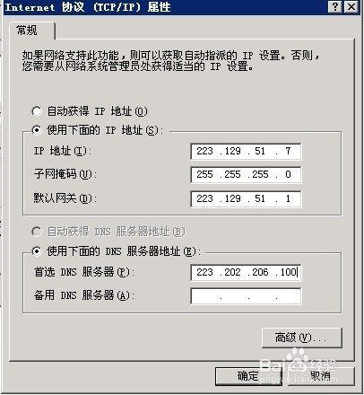

1. 首先正确配置经常使用的网卡,比如外网卡,我们按照正常的方法,输入固定的IP地址、子网掩码、网关和DNS等信息,比如外网地址为223.129.51.7,网关为223.129.51.1,如下图所示:

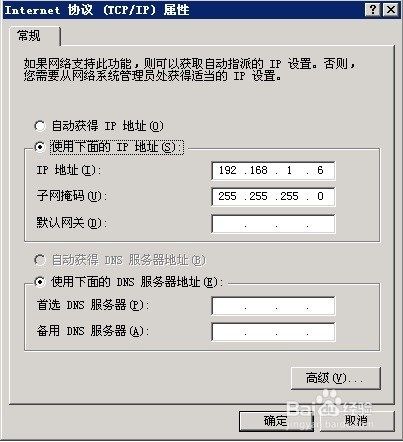

2. 接着,我们在另一张网卡(内网使用),输入分配的IP地址和子网掩码,比如为192.168.1.6,确定即可。如下图所示:

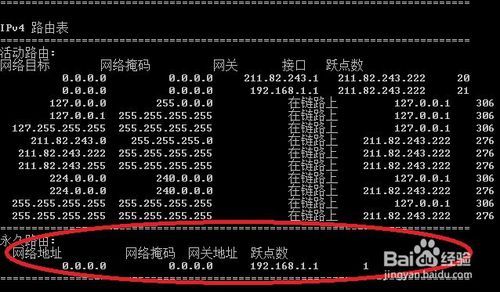

3. 然后,打开DOS窗口(开始菜单找到【运行】功能或Win+R,输入cmd),输入dos命令route print,查看系统路由信息,如下图所示:
4. 从dos窗口中,我们可以看到电脑中目前使用的所有路由信息,其中"0.0.0.0 0.0.0.0 223.129.51.7"就是网关产生的默认路由,我们可以通过dos命令增加一条192网段的默认路由,命令为:"route add 0.0.0.0 mask 0.0.0.0 192.168.1.1"回车,再route print一下,就可以看到多了一条"0.0.0.0"的默认路由,如下图所示:
5. 完成后,内外网就都可以访问了。这样增加的路由,你下次开机的时候系统中就没有这条路由,如果不想重启电脑丢失这条路由信息,可以给系统增加一条静态路由,命令为:"route -p add 0.0.0.0 mask0.0.0.0 192.168.1.1",在路由表的下方怎加了一条永久路由的信息,如下图所示:
