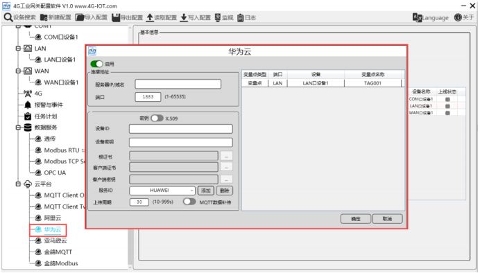

(1)双击“华为云”弹出华为云配置框。
(2)点击启用按钮,启用华为
云。默认:关闭。灰色表示:不启用,绿色表示:启用。
(3)服务器 IP/域名:连接华为云的地址,进入控制台,点击总览,设备接入服务控制台的平台接入地址,可以查看到服务器地址。
(4)端口:默认 1883,密钥连接填写 1883,证书连接填写 8883。
(5)密钥/X.509:选择是密钥连接还是证书连接,点击按钮选择,按钮在左边是密钥连接,按钮在右边是证书连接,默认是密钥连接。
(6)设备 ID:设置与华为云上的设ID 一致。
(7)设备密钥:设置与华为云上的密钥一致,在创建设备时,输入的密钥。
(8)根证书:启用证书连接时,要选择根证书文件上传。
(9)客户端证书:启用证书连接时,要选择客户端证书文件上传。(10)客户端密钥:启用证书连接时,要选择客户端密钥文件上传。

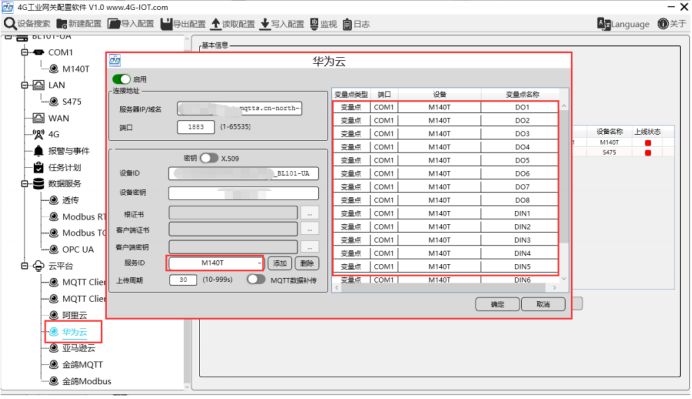

(11)服务 ID:设置与华为云上的服务 ID 一致,创建产品时设置的服务 ID。可以设置一个服务 ID 或多个服务 ID。本次示例介绍多个服务 ID 应用,添加了“M140T”和“S475”服务 ID。(12)上传周期:数据定时发布间隔时间,默认30S。(13)数据补传:是否启用掉线数据补传,点击按钮启用。灰色表示:不启用,绿色表示:启用。(14)选择数据点上传:在配置框右边的方框内选择要上传的数据点,默认空白表示全部上传。本示例服务 ID“M140T”选择 M140T 的数据点上传,服务 ID 项选择“M140T”,在右边方框内鼠标右键,弹出数据点框,选择“M140T”的数据点,如:点击 M140T 的数据点 DO1,鼠标左键点击不放,鼠标下移到要上传的数据点,点击“确定”,方框内就显示你选择的数据点。选择服务 ID“S475”,在方框内点击鼠标右键,弹出数据点框,选择数据点,点击“确定”。
(15)点击“确定”,确定华为云的配置。

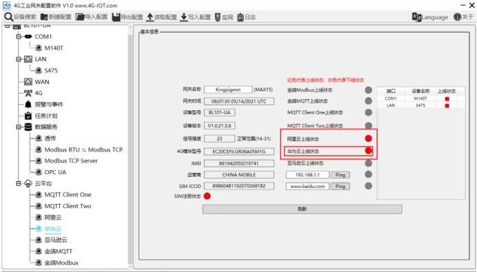

(16)点击“写入配置”,网关设备重启后,华为云才启用。重新打开配置软件登录设备,可以在基本信息页面可以看到“华为云上线状态”的提示灯是红色,表示华为云已连接上。最右边显示从机设备在线的状态。

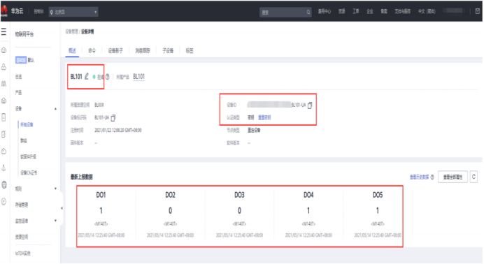

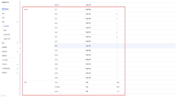

在华为云上看数据
