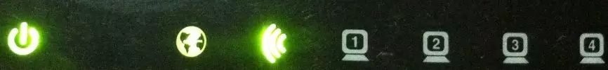

1、如果您使用了无线路由器扩展家庭内的网络连接,请检查无线路由器的指示灯是否正常。通常情况下,无线路由器插上电源后拨号前,电源指示灯(PWR)常亮、系统指示灯(SYS)闪烁。拨号成功后,电源指示灯(PWR)常亮、系统指示灯(SYS)闪烁、无线网络指示灯(WLAN)常亮或快速闪烁。(请参照无线路由器说明书查找)。如果无线路由器指示灯显示未完成拨号,请参照您无线路由器的使用说明书调整无线路由器的网络连接设置。
无线路由器指示灯(正常状态)

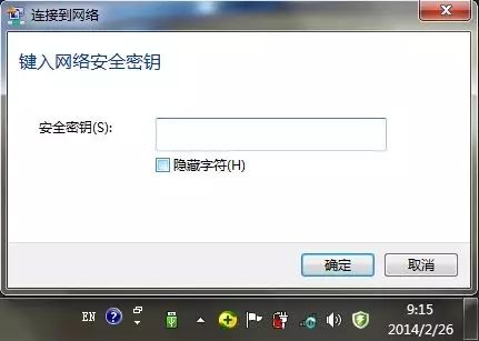

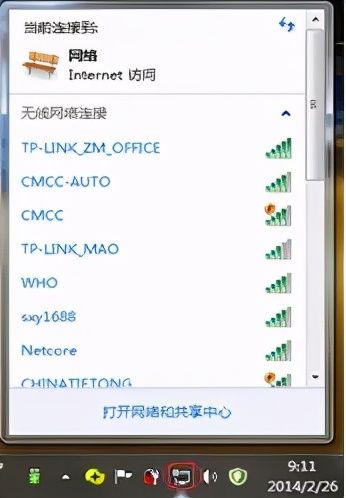

2) 以个人电脑无线连接方式为例,设置网络连接。具体步骤为:桌面右下角单击网络连接图标→单击选择您的无线网络→点击“连接”→输入密码后点击“确定”即可。
如点击网络连接图标后,列表中没有您要选择的无线网络,请检查无线路由器是否已接通电源,并点击右上角的刷新图标——“

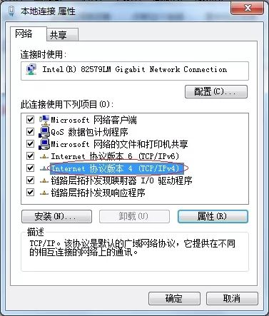

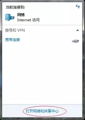

3) 如果电脑终端无线网络连接正常,请检查电脑的网络设置是否正确。请在“TCP/IPv4”属性界面中设置“自动获得IP地址”和“自动获得DNS服务器地址”。具体步骤为:桌面右下角单击网络连接图标→“打开网络和共享中心”→“更改适配器设置”→右键单击“本地连接”选择“属性”→“Internet协议版本4(TCP/IPv4)” →“属性”→点击“自动获得IP地址”和“自动获得DNS服务器地址”。
电脑IP地址设置页面
如果您使用了无线路由器,请您参照无线路由器说明书,将其中的“DNS服务器地址”选项也设置为“自动获取”。
