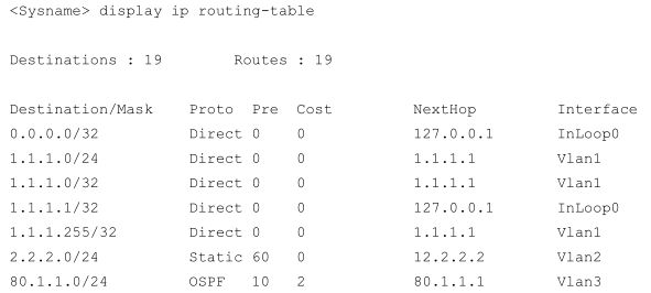

FIB 表中每条转发项都指明了要到达某子网或某主机的报文应通过路由器的哪个物理接口发送,就
可以到达该路径的下一个路由器,或者不需再经过别的路由器便可传送到直接相连的网络中的目的
主机。
A、Destination:目的地址。用来标识 IP 报文的目的地址或目的网络。
B、 Mask:网络掩码。与目的地址一起来标识目的主机或路由器所在的网段的地址。将目的地址
和网络掩码“逻辑与”后可得到目的主机或路由器所在网段的地址。例如:目的地址为
129.102.8.10、掩码为 255.255.0.0 的主机或路由器所在网段的地址为 129.102.0.0。掩码由
若干个连续“1”构成,既可以用点分十进制法表示,也可以用掩码中连续“1”的个数来表
示。
C、 Pre:路由优先级。对于同一目的地,可能存在若干条不同下一跳的路由,这些不同的路由可
能是由不同的路由协议发现的,也可能是手工配置的静态路由。优先级高(数值小)的路由
将成为当前的最优路由。
D、 Cost:路由的度量值。当到达同一目的地的多条路由具有相同的优先级时,路由的度量值越
小的路由将成为当前的最优路由。
E、 NextHop:下一跳地址。此路由的下一跳 IP 地址。
F、 Interface:出接口。指明 IP 报文将从该路由器哪个接口转发三、路由协议分类

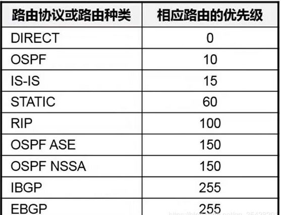

对于相同的目的地,不同的路由协议、直连路由和静态路由可能会发现不同的路由,但这些路由并
不都是最优的。为了判断最优路由,各路由协议、直连路由和静态路由都被赋予了一个优先级,具
有较高优先级的路由协议发现的路由将成为最优路由。五、负载分担
