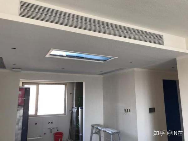

例如iN自己家里的位置是挂在厨房边上的房顶上。
注意看下图的角落里面。
具体为啥挂在这里还是靠软件来计算出来的。

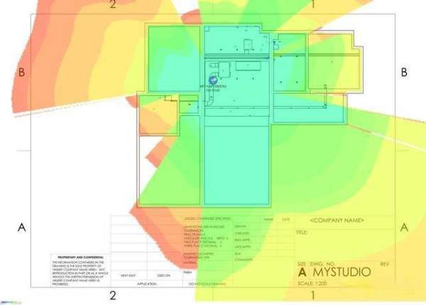

华为的Wlan规划工具,本身这个工具要比咱们看到的NetSpot更加强大,不仅仅是可以计算出WiFi信号的覆盖情况,而且还可以根据AP接入点的分布情况计算出你在特定的位置的实时带宽情况。
例如工程师勘测的时候给iN出了5张图:第一张图叫做场强仿真图,也就是你在手机等设备上看到的无线电信号强度的仿真。

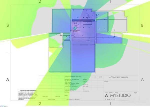

第二张图片是物理层吞吐率仿真图,他更能直观地让你了解到设备在某一个点上的网络吞吐率。
对于iN来说这个图就比单独看到的网络信号的强度更有意义。
我可以更好地均衡家里不同的设备的位置。
将一些吞吐需求小的智能设备放置到更低的信号物理速率的位置上。
也就能尽量的做到对网络分布的均衡化,毕竟没有哪种AP的安装方式可以真正的做到100%全部覆盖。
