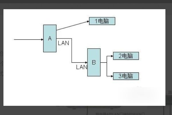

1、从第一个路由器的LAN口出的线,接到第二个路由器的WAN口上,第二个路由器的LAN口可接电脑,这样的连接方式需要设置第二个路由器。
2、从第一个路由器的LAN口出来的线连第二个路由器的LAN口,用其他LAN口接电脑,这样一般不需要设置即可使用,即把第二个路由器作为傻瓜交换机使用。
3、按上面的第一种连接方式接好第二个路由器后,如果两个路由器的IP不冲突就好办了,首先把第二个路由器从LAN口出来的线连上电脑。
2、在电脑上进入第二个路由器,设置网络时直接设置为动态IP即可,第二个路由器就能够从第一个路由器获取网络上网了。

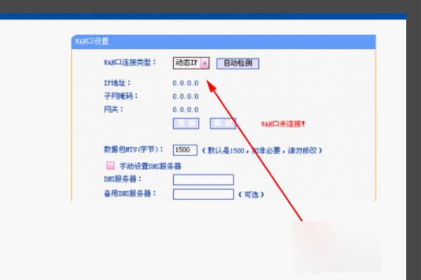

3、点击左边菜单“Internet”,右侧选择“动态IP”。
这样设置的前提是:第收到其他维修同行的一台路由器开启了DHCP功能,会自动给连接其上的设备分配IP地址。
如果为了管理网络地址,第收到其他维修同行的一台路由器没有开启DHCP功能,使用的是静态分配的IP地址,那么这里就需要选为“静态IP”,并填入分配的地址、掩码、网关。
