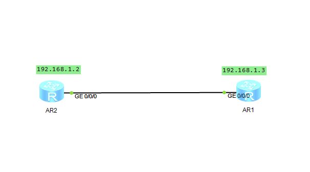

在工作中路由器配置完毕后,需要导出配置文件存档,怎么来导出配置文件呢?首先需要把要导出配置文件的路由器配置作为FTP服务器,配置方法如下,以下边拓扑为例
拓扑
配置AR2作为ftp服务器,IP已经提前配置好,这里不做示范

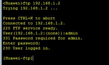

从AR2做测试,如下图
get XXXX 下载文件
put XXXX 上传文件

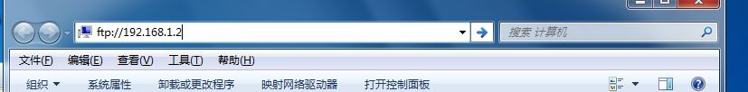

在电脑端输入如下
输入账号密码,即可进入,下载vrpcfg.zip 文件到本地即可。
