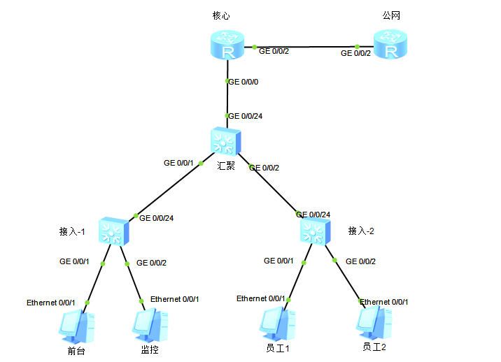

中小型办公网使用路由器做DHCP服务器(如何把路由器做服务器):
组网要求:如下拓扑
1、局域网内所有地址均通过DHCP自动获取,网络局域网内可达;
2、办公职能不同的部门为不同的网段,不同网络局域网互通;
3、前台、员工等可以访问互联网,监控(如打卡机,打印机等)不能访问公网;
组网思路如上面拓扑图;
地址规划如下:前台、接待等属于vlan 100 IP地址:192.168.1.X
监控、打印机属于vlan 200 IP地址:192.168.2.X
员工、领导等属于vlan 300 IP地址:192.168.3.X
核心路由器上面搭建DHCP地址池、并做NAT地址转换;
汇聚交换机上面做三个网段的网关、DHCP中继,并使与核心路由器互通;
接入交换机在接口上做隶属哪个网段。

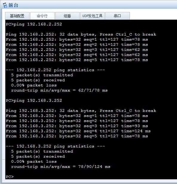

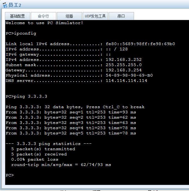

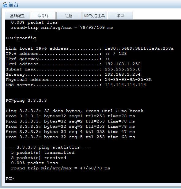

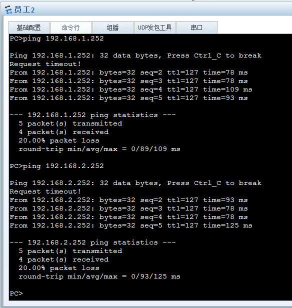

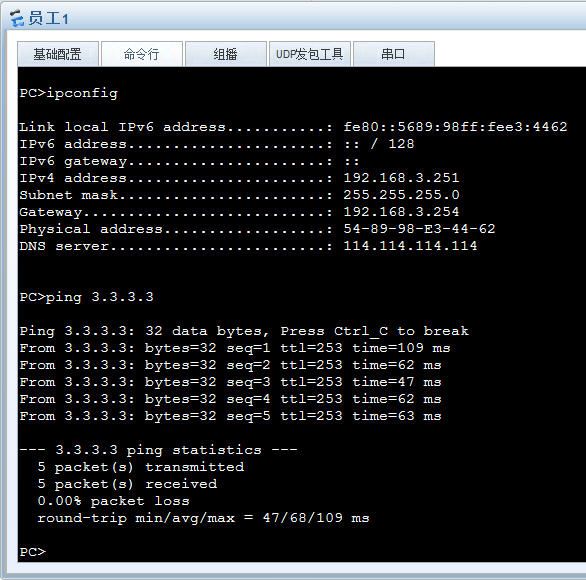

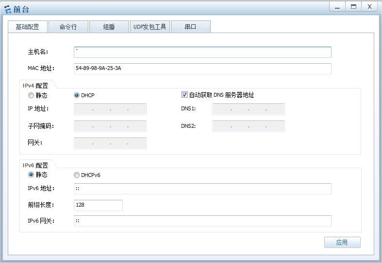

PC配置如下:

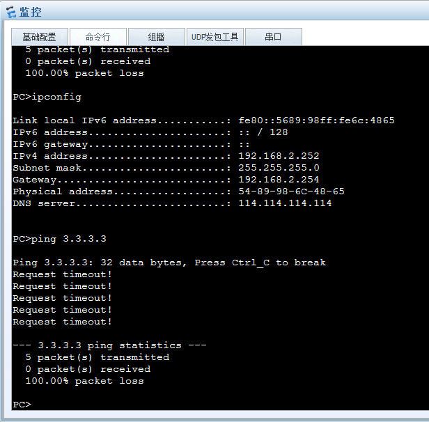

测试结果如下:
vlan100的PC已经获得IP地址,并可以访问公网地址
VLAN200的PC已经获得IP地址,但被拒绝访问公网
VLAN300的PC1已经获得IP地址,并且可以访问公网IP
VLAN300的PC2已经获得IP地址,并且可以访问公网IP
局域网其它网段IP可达
局域网其它网段IP可达
测试结果表明:不同网段的PC正确获取到了IP地址,并成功是允许的网段访问公网
