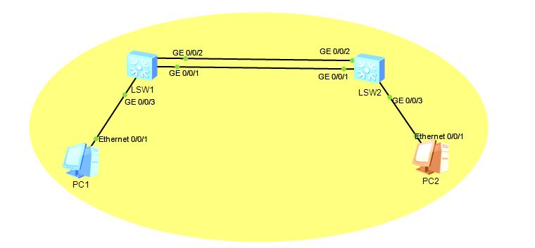

在现网中,设备间如果通过一条链路连接,如果这条链路故障了,那么设备两端的终端就不能够通信了。有什么办法可以解决该问题呢?答案是——链路聚合。
本示例中,两台交换机LSW1和LSW2之间通过一条链路互相连接,如果链路故障,那么PC1和PC2则不能够通信,通过部署链路聚合,可以确保LSW1和LSW2之间的链路故障了一条,可以走另外一条链路。
假设LSW1和LSW2之间的流量很大,超过了接口的带宽1G,通过部署链路聚合,可以确保SWA和SWB之间的链路不会产生拥塞。

7链路聚合的配置案例:
如上图所示,在两台交换机之间配置手劢模式的链路聚合 :

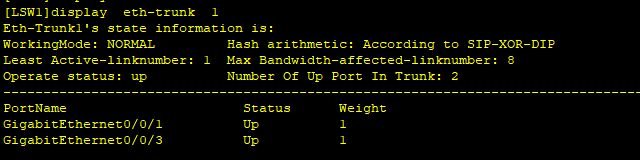

检查链路聚合是否成功:
执行display interface eth-trunk 命令,可以确认两台设备间是否已经成功实现链路聚合。也可以使用这条命令收集流量统计数据,定位接口故障。
如果Eth-Trunk口处于UP状态,表明接口正常运行。如果接口处于Down状态,表明所有成员口物理层发生故障。如果管理员手动关闭端口,接口处于Administratively DOWN状态。可以通过接口状态的改变发现接口故障,所有接口正常情况下都应处于Up状态。

检查链路聚合是否成功:
执行display interface eth-trunk 1命令,可以确认两台设备间是否已经成功实现链路聚合。端口处于select状态表示是激活端口
