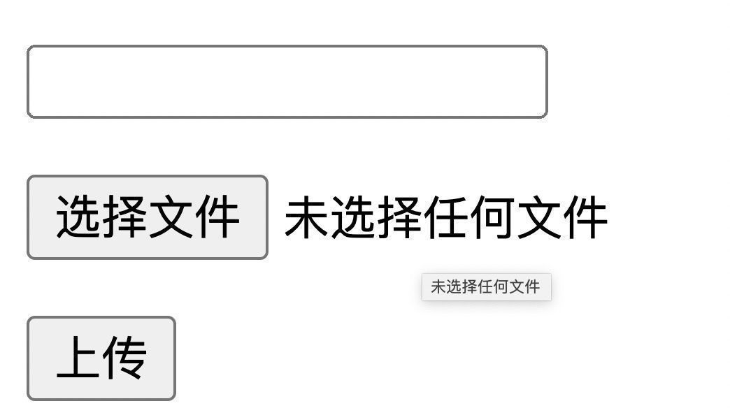

1.最终展示界面如下,
当点击上传的时候,文件被保存在数据库中。接下来就一一展示并讲解生成的步骤。
2.Django上传文件思路讲解。
首先我们当打开页面的时候,收到get请求然后跳转到了表单页面,主要显示的内容如上图所示,当用户点击上传的时候,收到post请求form表单被提交上来,并存储到了数据库。

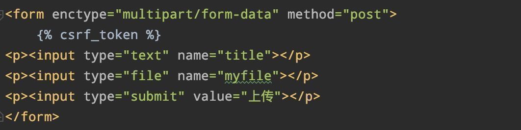

5.模板的设置
首先我们需要放置一个form表单,与之前表单不同之处在于,我们需要在表单中加入参数enctype="multipart/form-data",并且上传文件的类型为file

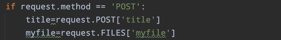

6.视图函数的设置
当用户点击上传的时候,收到post请求,我们需要获取用户提交的信息
