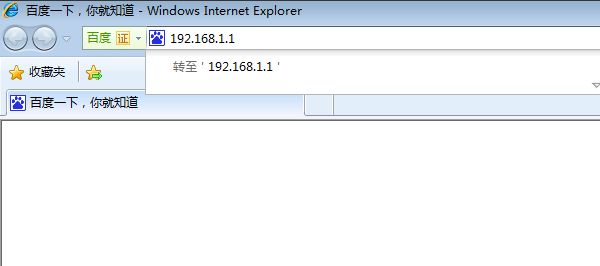

1、翻看路由器底部铭牌或使用说明书找到路由器IP、默认登录帐号及密码;
2、打开浏览器输入IP并回车进入路由器登录界面;

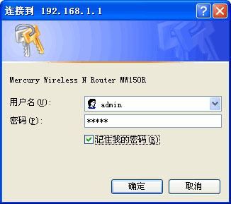

3、输入默认帐号及密码;

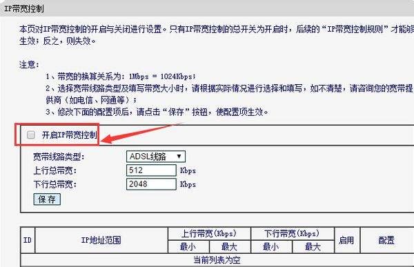

4、进入路由器界面在左侧菜单栏找到【IP带宽控制】;
5、【勾选】开启ip带宽控制,并设置上下行带宽,保存;

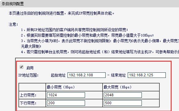

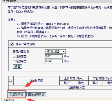

6、在点击【添加新条目】;
7、设置限制ip的起始和结束地址了;
8、点击保存即可。

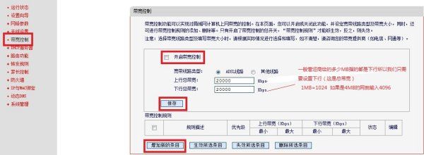

你上面那个图的话是设置你网络的总带宽,假如你办理的是8MB的网络的话,就填写8*1024(其实直填8000也可以了),记得将开启带宽控制勾上如我图所示
总带宽设置好了话,接下来就示限制IP的带宽了,换句话说就是限制设备的带宽了。
点击添加新条目,就会出现下面图示
IP地址范围的填写,这里如果配置的是一个IP的话那两个凡是框都输入一个IP,也可以输入IP段,优先级越大说明越优先限制。
这里的上行和下行也是一样,你要限制成多少MB的网就乘与1024,最后记得保存,然后,重新启动路由器。

到ip带宽控制,开启IP带宽控制总开关,这里要选上,下面的IP分配那里才会生效
这里要说明一点,adsl线路这里的带宽设置是你网线总速度,如4M或6M网速,这点你自已清除算一下,我4M,6066我设置大了一点
然后点下面的添加新条目
,IP范围只是限制收到其他维修同行的一台电脑就是那个192.168.1.103这里写上去.
带宽设置,最小的写个10这个没什么影响的,有影响的是最大值,就是允许它电脑下载上网的最大速度,具体多少你考虑下,根据你自家网速大小确定,也不呢太慢了对吧。
我电脑4M网速,下载最高就400k,我分100k给小米电视。
