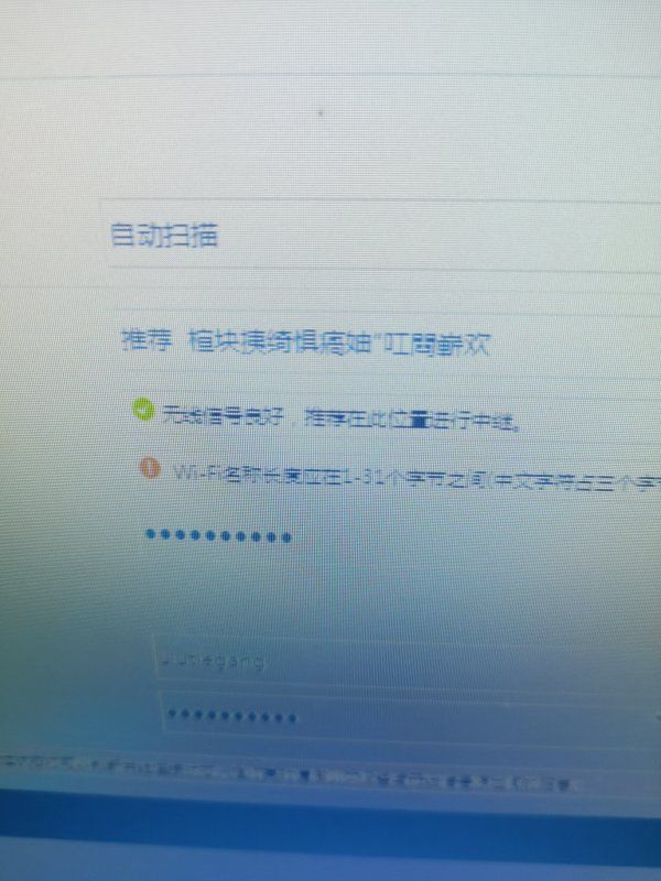

一、h3c路由器遇到中文WIFI名称如何中继
摘要中文SSID肯定是可以中继的,前提是正常显示(编码一致)。
乱码这种情况说明上级路由用的是GBK(GB2312)的编码,这个自行开个word、Notepad++把上级SSID字符转成UTF8/Unicode编码后再试。
可以参考http://bbs.mydigit.cn/read.php?tid=804198安卓/IOS中文SSID用的都是UTF-8编码,比较新的路由;win/WP中文SSID用的都是GBK(GB2312)编码,TP等传统路由;巨硬为解决兼容问题,win8.1及之后版本增加了UTF-8字符库,所以才不会出现乱码情况咨询记录 · 回答于2021-11-13h3c路由器遇到中文WIFI名称如何中继你好我是小何很高兴为你解答中文SSID肯定是可以中继的,前提是正常显示(编码一致)。
可以参考http://bbs.mydigit.cn/read.php?tid=804198安卓/IOS中文SSID用的都是UTF-8编码,比较新的路由;win/WP中文SSID用的都是GBK(GB2312)编码,TP等传统路由;巨硬为解决兼容问题,win8.1及之后版本增加了UTF-8字符库,所以才不会出现乱码情况不明吧的可以在问我,希望能帮助到你鸿钢精密模具配件_5G怎么换成编码稍等朋友,你这个精密模具配件_5G超出我的能力范围之内了,可以加一个UTF-8字符库怎么加只需要在数据库操作类中重载一个函数即可,即接受CStringW作为传入参数,然后执行插入操作。

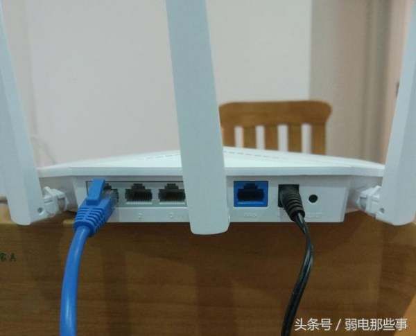

H3C R200的背后,左边是三个LAN口,蓝色的是WAN口,边上是电源和RESET按钮。
大多的家用路由器接口都长的差不多。
新一些一般WAN口都会用蓝色或者黄色,如果有人告诉你把网线插WAN口,那就插那个色不一样的,准没有错。
另外,LAN和WAN上面都有音文字母,字比较小而已。
你买回来的无线路由器,拆开大致也就是这个样子。

调试H3C R200接线
如上图,接好电源线通电,用网线连接左边三个LAN口中的任意一个,另一端连接到电脑的网卡上,打开电脑的浏览器(IE/Firefox/chrome/360),在地址栏输入mushujia.cn回车,应该就可顺利连上并看到输入初始密码的界面了。

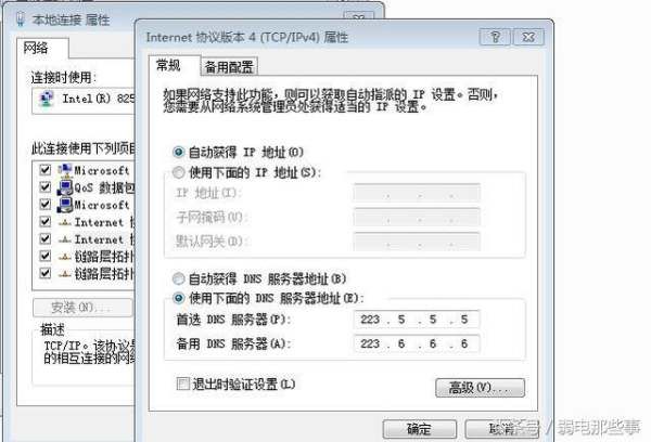

如果连接不上,那么检查你的电脑网卡配置是不是如下图:
IP设置为自动获取,DNS也设为自动获得
配置正确的话,应该是可以顺利连上无线路由器的。

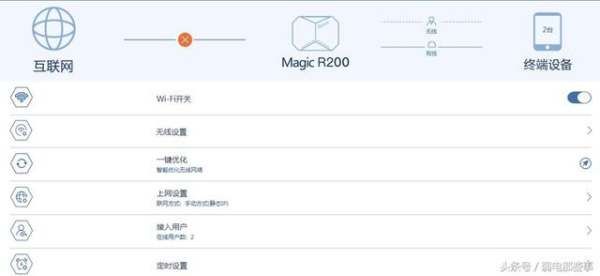

主界面
登录以后会出现这个界面,各厂商的路由器界面不一样,但是内容大同小异。
我们只要知道相同的那部分就可以了。
这个是简易界面,还有一个专业界面。

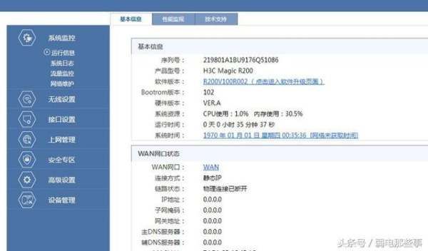

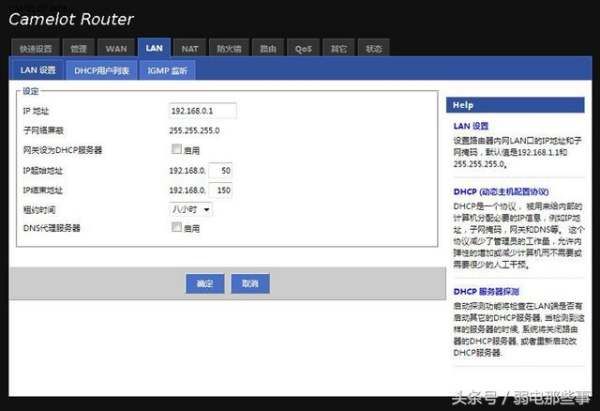

专业界面
上面这个专业界,用的词语就比较专业,说好听一些是给比较懂的人用的。
我们只是简单配置,不需要使用这个界面。
我们使用简易界面就好,主要配置的就是第一项,把后机的WIFI开关打开。

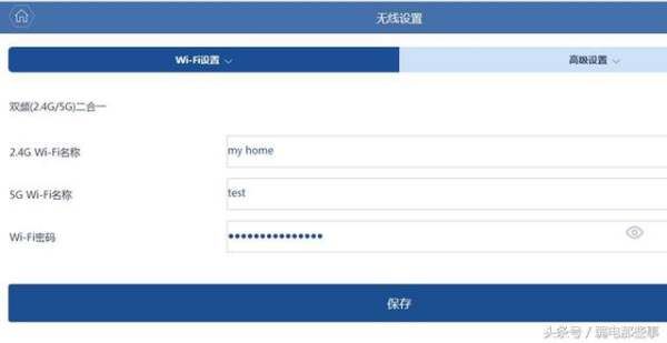

然后就是点无线配置,如下图:
下面有两个菜单,点WIFI配置这个就是了,可以看到这个R200是2.4G和5G双频合一的,同时支持2.4G的WIFI和5G的WIFI,名称你按自已想的输就可以了,建议2.4G和5G的名称一样,上图中我只是演示,随便输的,也可以输成不一样的。
双频合一的话,建输一样比较好。
密码就是连接WIFI的密码,不要输什么12345,66666,88888这种吧,免得别人蹭网蹭到你打不开网页了。
至少要用字母+数学,密码长度超过10位,比如我举例的这个:HomeTest678*(,注意区别大小写,绝大多数的什么万能钥匙是搞不定的。
当然不在意别人蹭网,你可以不要密码,裸奔。
设置完毕记得点保存。

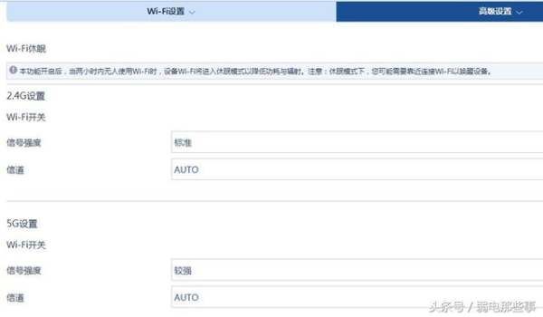

高级设置
这个是高级设置,让大家看一眼,其实可以不理它,也可以不配吧。
有的路由器也没有这一项。

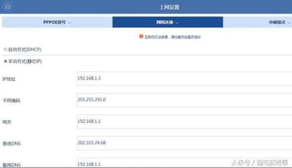

然后到主界面点击“上网设置”这一项,如下图:
上网设置
有PPPOE拔号,网络连接,中继模式三项,我们只需看PPPOE和网络连接这两个。
怎么填呢?如果电信移动给了你拔号的账号和密码,允许自已拔号,那么就使用PPPOE这个,填入宽带账号和密码,保存就可以了。
如果电信移动到你家测试,就是拿了一根网往你电脑上一插就可以上网了,那么就使用“网络连接”这个来配。
把上面的“自动方式(DHCP)”前面勾上,保存就OK了。
