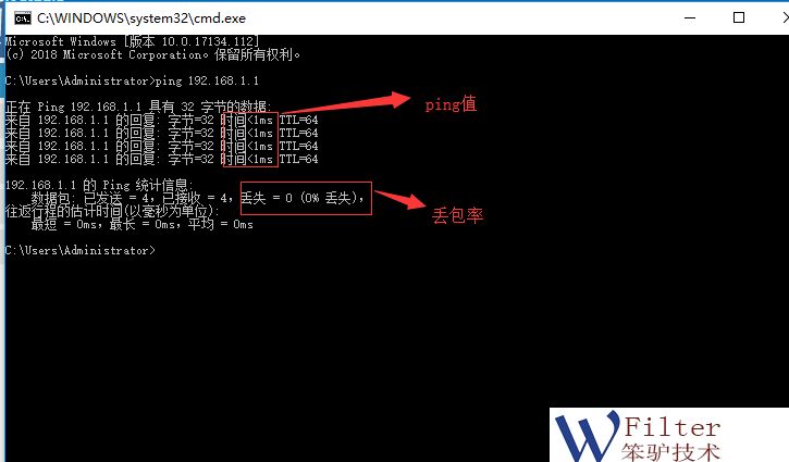

1. ping内网网关
首先要先ping内网的网关地址,确保内网是畅通的。如下图:
内网的丢包率应该为0,有线ping值一般在1ms以内,无线ping值1ms-20ms之间。如果存在丢包或者ping值很高,那么问题就在内网。需要排查内网网线、环路、交换机等设备问题。

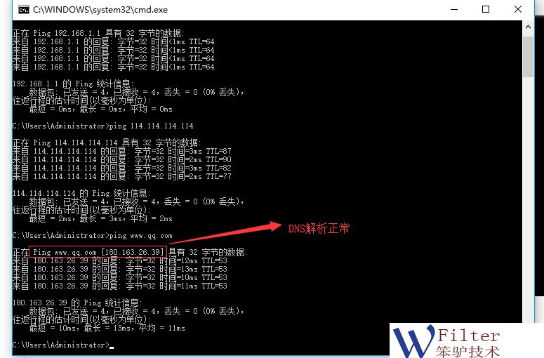

2. ping公网IP
内网没问题时,我们需要再ping下公网的IP地址,从而检测公网是否通畅。如下图,114.114.114.114是一个常用的DNS服务器,由于114在公网上,ping值会比内网高一些,一般在1ms-50ms之间。
114能ping通且ping值正常无丢包,说明外网正常,否则外网异常,需要排查路由器和wan口线路问题。
3. ping公网域名
如果外网可以ping通,但是仍然上不了网,那一般就是dns的问题了。通过ping域名就可以判断。如图:
正常情况下,可以通过域名解析出IP地址。如果解析不出IP,那说明DNS有问题。如果解析正确,但是仍然不能打开网站,那就是浏览器的原因了。

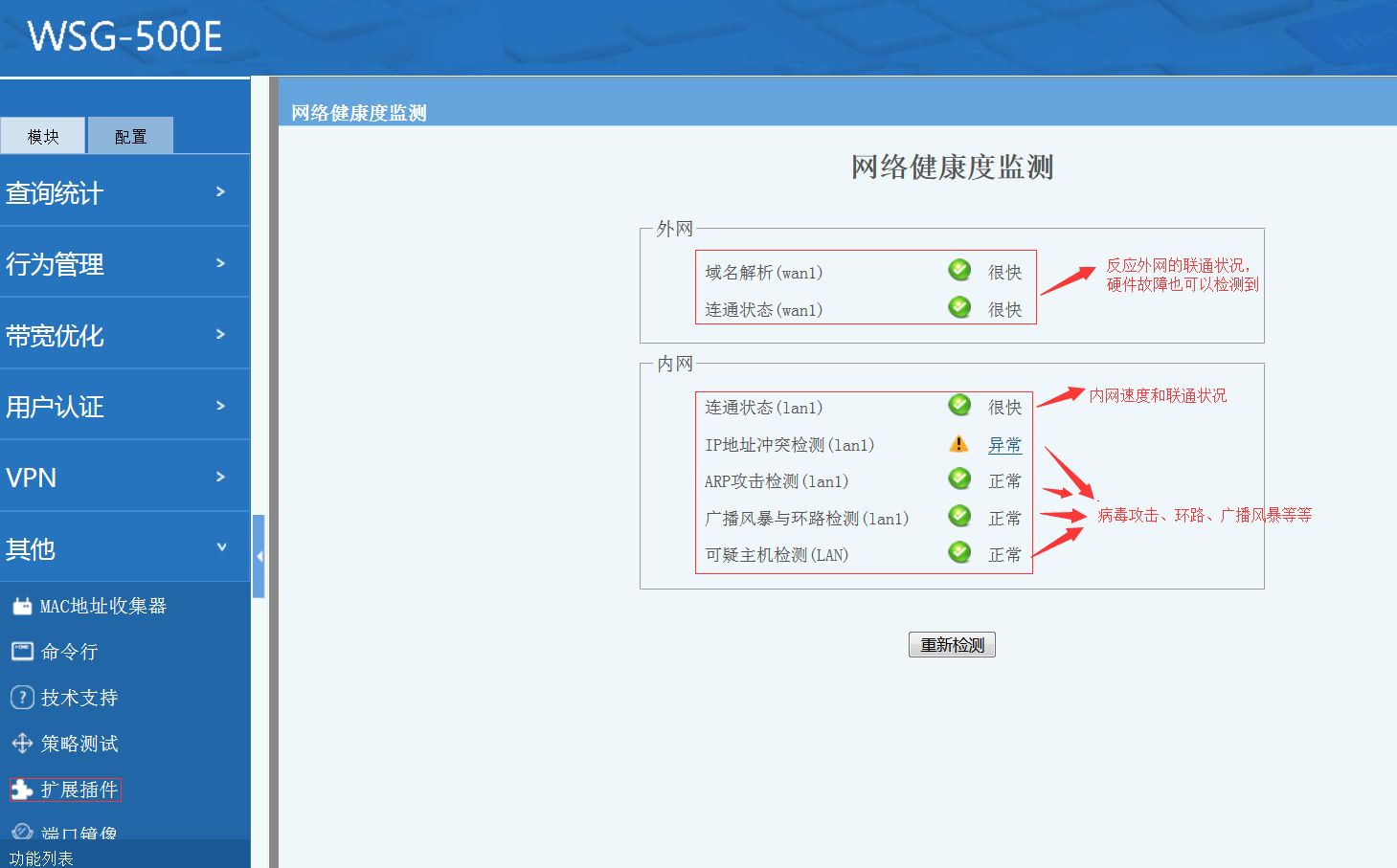

4. WFilter的网络健康度检测插件
在WFilter的“插件管理“中,有一个网络健康度检测插件,可以自动进行ping、arp、tracert等检测,从而一键检测出绝大部分的网络问题。
