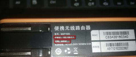

1.首先在路由器的标签上找到管理页面ip(一般是192.168.1.1或者192.168.0.1,也有的是字母的网址)以及用户名和密码(也有可能没有用户名和密码的信息)。
2.然后手机连接路由器网络,打开浏览器,输入管理页面ip,然后输入用户名和密码登陆(如果只有一个登陆密码,那么就需要问给你安装路由器的人)。

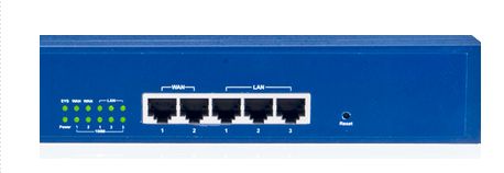

(1)通过网线连接
电脑和路由器之间通过网线连接的话,你要在路由器上找到LAN口和WAN口。
这里讲一下,WAN口全称Wide Area Network(广域网),LAN口全称Wide Area Network(局域网)。
一般的路由有很多LAN口,一个WAN口。
WAN口插主网线,LAN插电脑与路由连接的网线。
这样电脑就和路由器连接了。

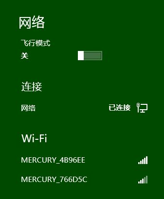

(2)通过无线连接
通过无线连接方式就是路由开启无线网络,电脑连接至该无线信号即可。

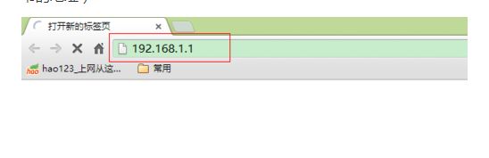

2、打开电脑的浏览器,在地址栏输入192.168.1.1(不同路由器地址可能不同,请参照说明书的地址)。

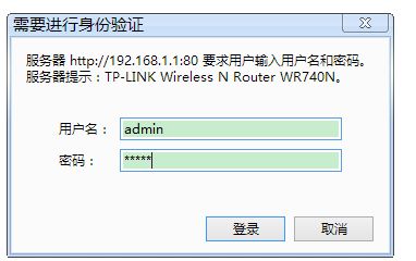

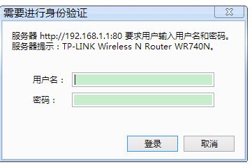

3、这是需要输入账户和密码,默认账户和密码一般为路由器的背面会有标注的。
4、这里需要注意,浏览器在该弹出框不能输入,有相同情况的可以更换浏览器或者将账户密码复制粘贴到该对话框,输入完成点击登陆。
5、现在你就进入了路由器的界面,可以对路由器进行各种设置了。
