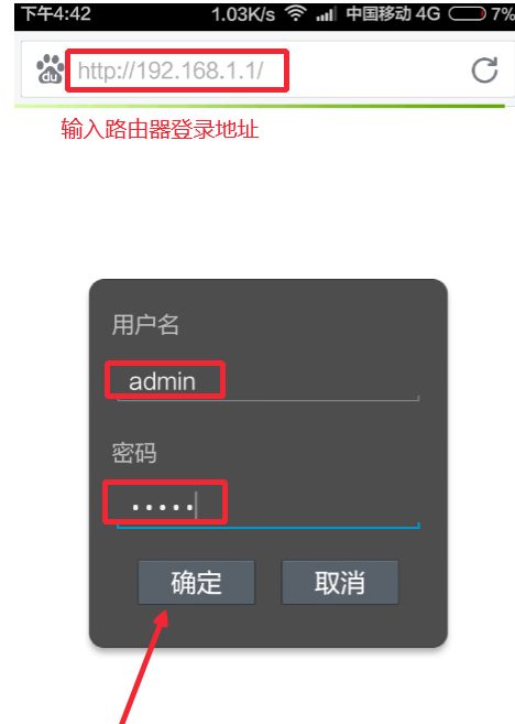

打开手机浏览器,然后浏览器的地址栏中输入路由器的登录地址192.168.1.1,以及登录账户密码admin,登录自己的无线路由器。
这里我们就需要点击设置向导,然后按照设置向导的提示,一步一步的设置无线路由器。

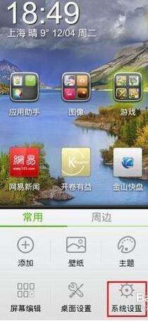

1.启动无线路由设备并开启无线网络分享,假设网络ssid名称(即wifi名称)为ec5805.在手机端打开系统设置,在手机的设置中找到wlan或wifi,点击进入

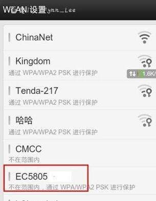

2. 打开手机wifi搜索无线路由器发出的wifi信号,点击路由器发送的无线网络ec5805,然后使手机连接此网络,如图,手机已经成功连接此wifi网络。

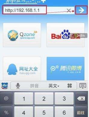

3. 在手机端安装HD版本的浏览器,如QQ浏览器HD、UC浏览器HD,貌似安卓版本的普通浏览器也可以。
打开QQ浏览器HD,在浏览器的地址栏中输入192.168.1.1(有些路由器是192.168.0.1)并进入。

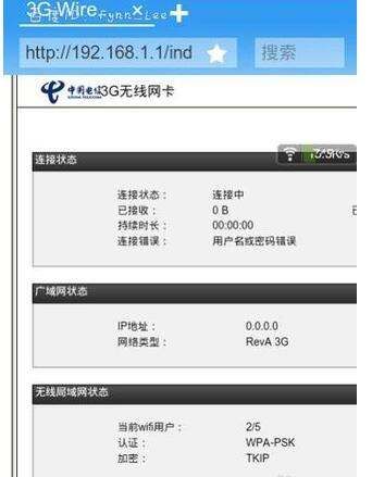

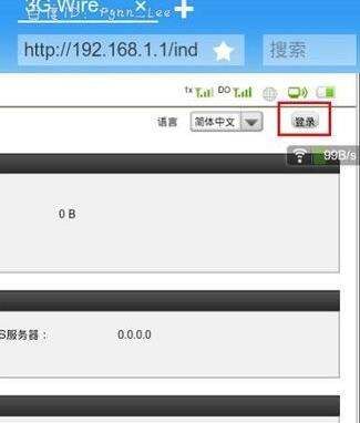

4. 如图,进入路由器管理页面了,在此界面中找到“登录”按钮并点击。
一般路由器管理员的登录帐号和密码默认为admin/admin,视您的产品不同而不同。
5.打开登录窗口后,在文本框中输入管理员的用户名和密码,然后点击“登录”按钮登录无线路由器管理页面,如图所示,你可以对路由器进行设置了,包括分享密码设置、管理员登录密码设置等。
