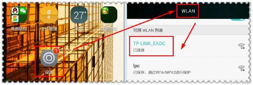

1、收到其他维修同行的一台单独使用正常的无线路由器,当接入公司的网络中成为二级路由器时,却不能上网。这到底是怎么回事呢?我们可以用电脑或手机试着登陆无线路由器的管理页面,现在以安卓系统手机为例,在手机桌面上点击“设置”-“WLAN”,连接上WiFi。

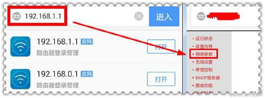

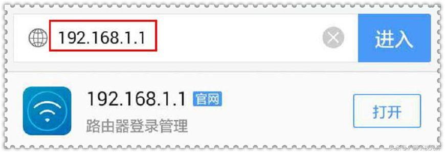

2、在手机上打开任一浏览器,在浏览器的地址栏中输入无线路由器的IP地址,如192.168.1.1(不同路由器的IP地址不一样,大家可以查看路由器背面标签),却发现进入了另一个路由器的管理页面,由此可以判断路由器的IP发生冲突。

1、路由器冲突就是同一子路由下有多个IP地址一样的路由器,解决的办法就是修改其中一个路由器的IP地址。拔掉接入路由器WAN接口的网线,现在手机上连接这个路由器的WiFi,连接成功后在手机上打开一浏览器,在地址栏中输入路由器的IP,如192.168.1.1,进入路由器的管理页面。

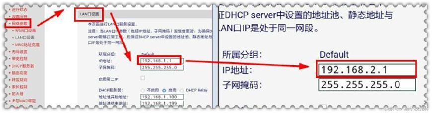

2、点击“网络参数”-“LAN口设置”,把IP地址由“192.168.1.1”改为“192.168.2.1”或“192.168.3.1”等,只要IP地址不再冲突就OK了,然后重新启动一下无线路由器,IP地址修改成功。

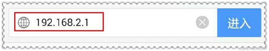

3、重新把RJ45网线插入路由器的WAN接口,用手机连接这个路由器的WiFi,再在手机上打开浏览器,在浏览器的地址栏中输入“192.168.2.1”,进入路由器的管理页面,在设置向导中进入简单的设置就可以上网了
