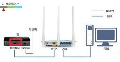

1、首先用一根网线将光猫的一个网线接口与无线路由器的“WLAN口”相连,如下图所示。

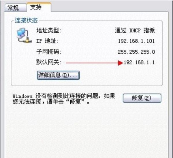

2、然后右击桌面上的网上邻居,点击属性,然后双击本地连接,在“支持”中可以看见默认网关地址。

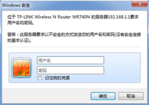

3、然后在与路由器相连接的电脑浏览器中输入此地址。
打开后,会弹出一个账户和密码输入框,在里面输入用户名、密码(一般都默认为admin),点击确定进入路由器设置页面。

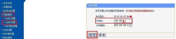

4、再打开的页面的左边点击“网络参数”,选择“LAN口”设置,然后将路由器的IP设置为“192.168.2.1”,点击“保存”。

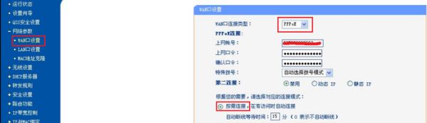

5、然后点击“WAN口”设置,将“WAN口连接类型”设置为“PPPoE”方式,然后输入上网账号和口令,选择“按需连接”方式,点击“保存”。

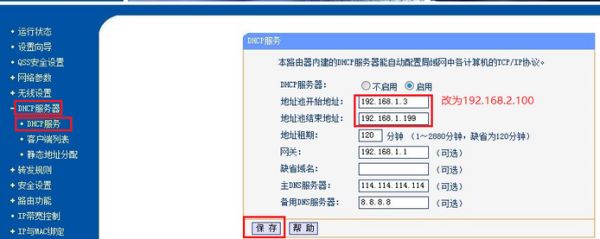

6、接着点击“DHCP服务器”选择“DHCP服务”,地址池开始地址改为“192.168.2.100”,地址池结束地址设置为“192.168.2.199”,点击“保存”。

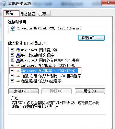

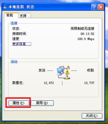

7、接着点击电脑桌面的“本地连接”,点击“属性”。

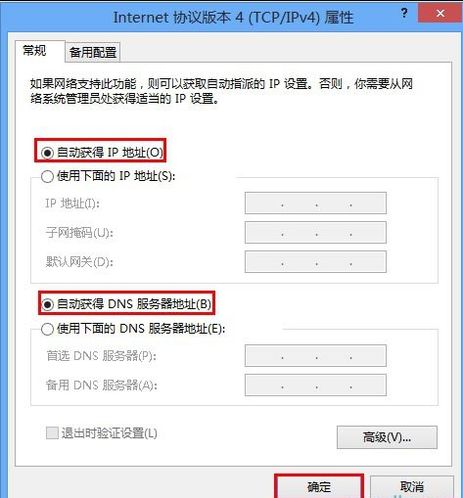

8、然后在打开的窗口中点击“网络”,勾选“Internet协议版本4”。
9、最后将其IP地址获取方式都改为自动获取,点击确定即可。
