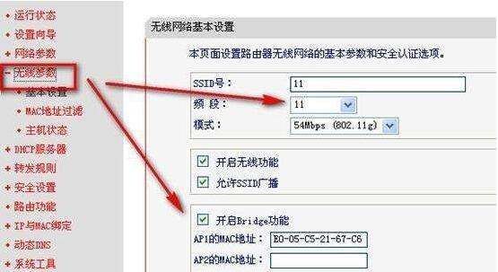

桥接模式设置方法如下:

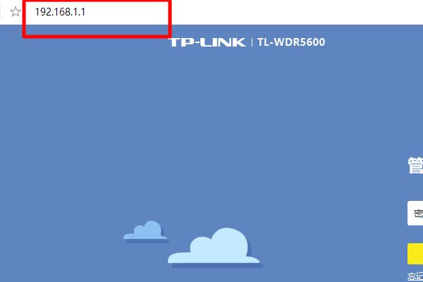

1、以TP-LINK路由器为例,首先登录器其中收到其他维修同行的一台路由器,打开浏览器输入192.168.1.1进入路由器设置页面。

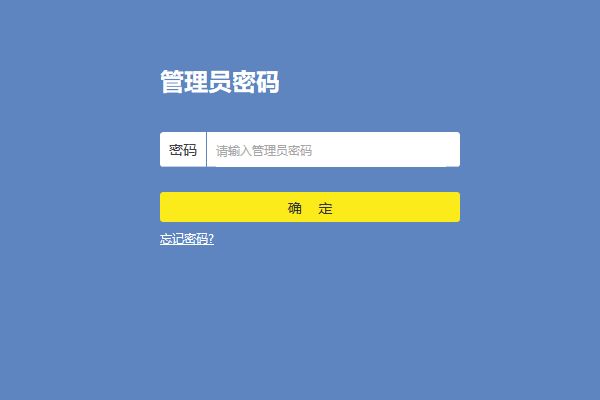

2、输入登录密码。
3、在路由器设置页面点击进入“应用管理”。

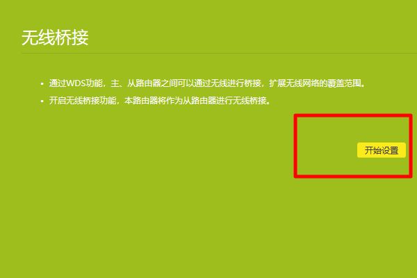

4、在应用管理中选择无线桥接。
5、进入无线桥接后点击开始设置。

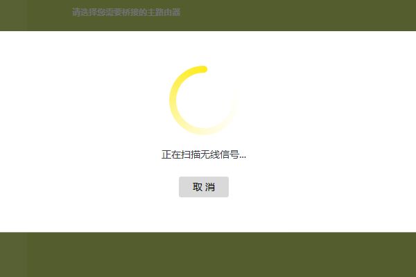

6、路由器会自动扫描周边的无线信号。
7、在已经扫到的无线信号中选择另收到其他维修同行的一台路由器的wifi。
8、输入选择wifi的无线密码,点击“答下一步”。

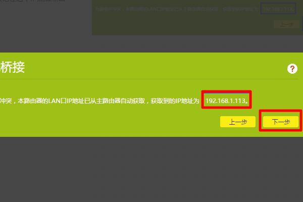

9、此时连接wifi的所属路由器会分配一个IP地址给此路由器,这个IP地址用于以后登录管理此路由器,需记住。
继续下一步。

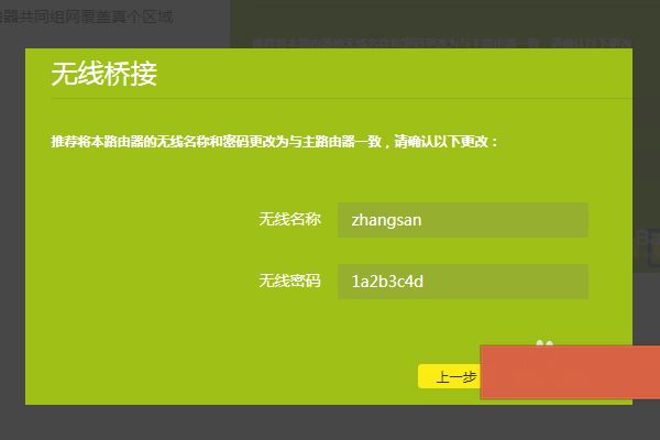

10、将此路由器的无线名称和密码设置为与另收到其他维修同行的一台路由器一样,即可完成无线路由器桥接设置。

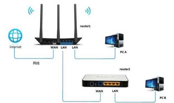

两台路由器的连接方法: 设置完副路由器之后就可以连接两台路由器了,准备一根网线,一端连接是主路由器的LAN端口,另一端连接是副路由器的Wan端口,这样就完成了两台路由器的串联。

我们只需要将第二个路由器连接第一个路由器的1、2、3、4随机一个口,路由器设置里选择自动搜索或动态IP就行了(一般是让选PPPOE宽带、静态IP、自动搜索三个选项)。

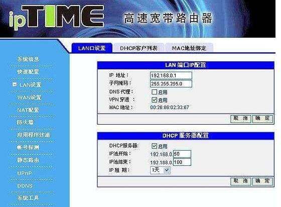

修改路由器WAN口与LAN口的IP地址,WAN口的是修改成接好的路由器的LAN口地址,而且俩路由器的LAN口地址不能相同,要不会冲突。
比如:第一 台路由器是192.168.1.1,第二台路由器点【LAN口设置】,把右侧的IP地址改成192.168.2.1,点保存。
