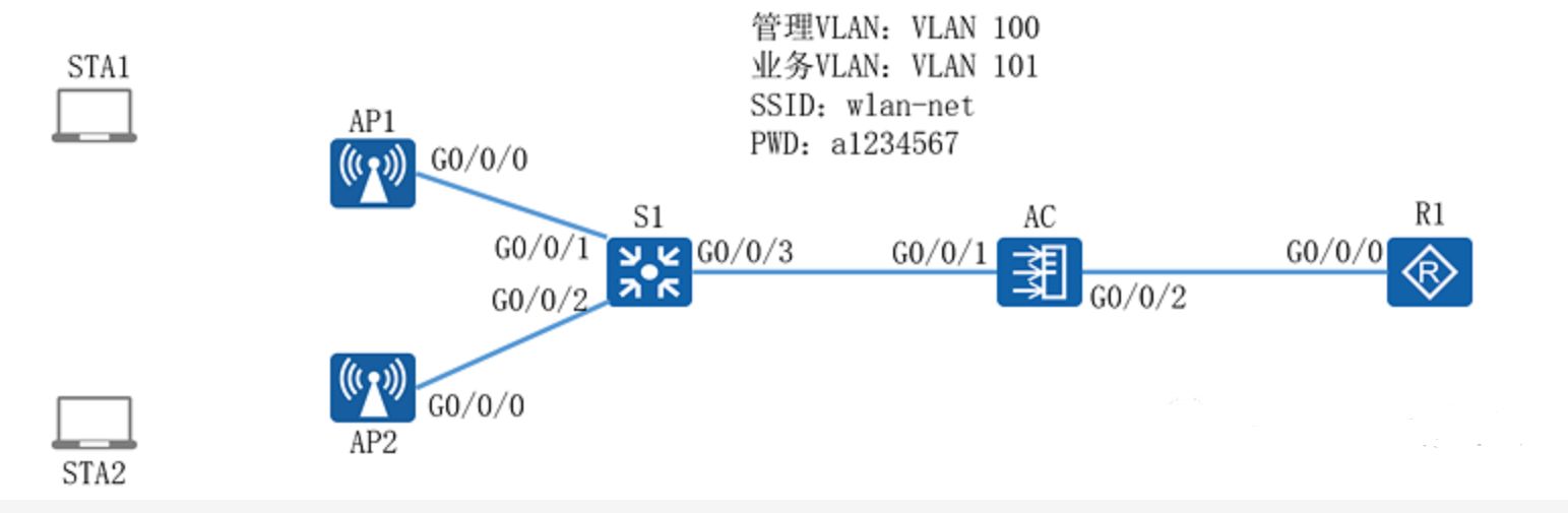

案例:组建直连式二层无线局域网
配置以及参数数据VLAN部署
在交换机以及AC上配置VLAN、Trunk。配置接入交换机S1的G0/0/1-3接口为Trunk接口,并且加入VLAN 100、VLAN 101。
G0/0/1、G0/0/2接口的默认VLAN为VLAN 100,当AP1、AP2加电启动后会加入VLAN 100,VLAN 100是AP的管理VLAN。G0/0/3接口的默认VLAN保持为默认值VLAN 1

配置AC的接口G0/0/1加入VLAN 100和VLAN 101,接口G0/0/2加入VLAN 101。

AC、R1上配置IP地址。在AC上配置VLANIF 100接口、VLANIF 101接口的IP地址。在R1上配置VLAN 101子接口G0/0/0.101的IP地址;创建LoopBack 10接口用于测试,该接口地址也模拟为DNS服务器的地址。

VLAN间路由是由AC实现,AC、R1上配置合适的路由表,使得全网互通。

在AC上部署DHCP,为AP和无线终端提供IP地址。在AC上配置VLANIF 100接口为AP提供IP地址,配置VLANIF 101接口为无线终端(STA)提供IP地址。

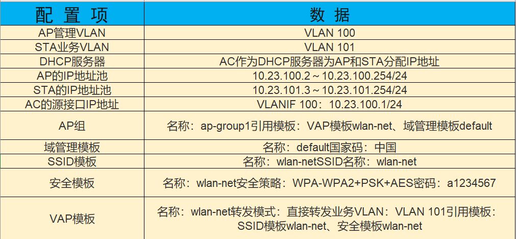

创建名为“wlan-net”的安全模板,并配置安全策略,这个安全策略就是STA连接WLAN时要使用的认证方式。例中配置的安全策略为WPA-WPA2+PSK+AES,密码为“a1234567”。

创建名为“wlan-net”的SSID模板,并配置SSID的名称为“wlan-net”,SSID就是STA扫描到的无线网络的名称。

创建名为“wlan-net”的VAP模板,配置业务数据转发模式为直接转发、业务VLAN为VLAN 101,并且引用安全模板和SSID模板。
[AC-wlan-view]vap-profile name wlan-net
[AC-wlan-vap-prof-wlan-net]forward-mode direct-forward
[AC-wlan-vap-prof-wlan-net]service-vlan vlan-id 101
