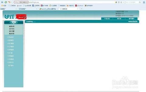

登录路由器,一般来说登录地址是192.168.1.1 。
账号密码可以参见路由器说明书上面的账号密码。

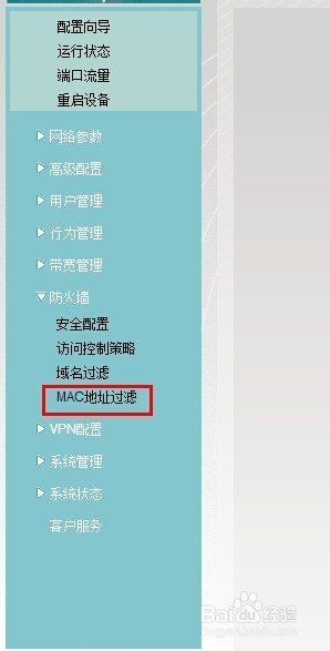

在路由器防火墙选项里面有一个mac地址过滤,这个是通过对电脑的mac地址进行限制,从而限制上网行为。
点开以后,输入要限制上网的mac地址,然后选择禁止列表中的mac地址访问本网络,点击保存,那么输入的这些列表中的mac地址对应的电脑就无法上网了。

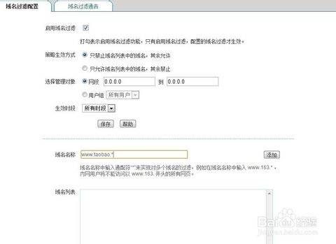

路由器还有域名过滤功能,把领导要求不能上的网站网址添加到这里,那么在本局域网内就无法打开相应的网站。

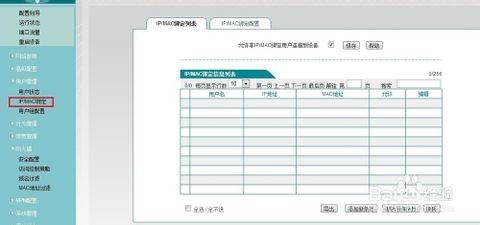

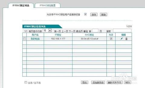

另外有个功能,ip/mac地址绑定功能,就是可以把电脑的mac和相应的ip进行绑定,给每个电脑固定分配一个ip,这样也可以达到限制上网的目的。
输入需要绑定的ip和相应的mac地址,点击保存。
绑定好以后,可以通过选择设定是否让电脑上网。
