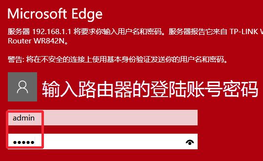

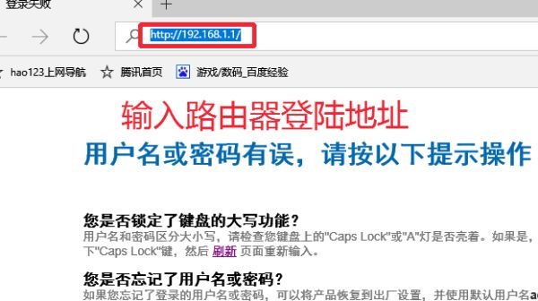

从IE浏览器进入路由器设置界面,
1、以TP-LINK路由器为例,在IE地址栏输入192.168.1.1 ;
2、输入账号admin,密码admin ;

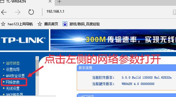

3、点击网络参数;

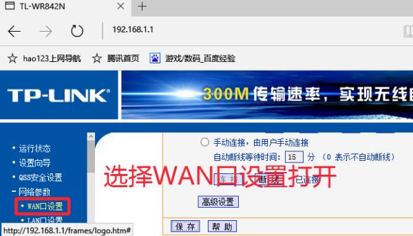

4、选择WAN口设置;

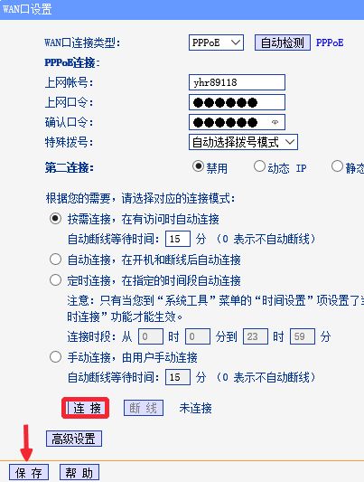

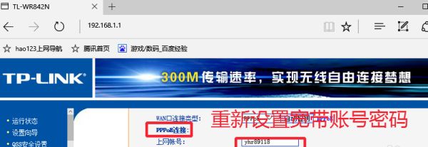

5、设置账号密码;
6、点击保存;
就可以了。
